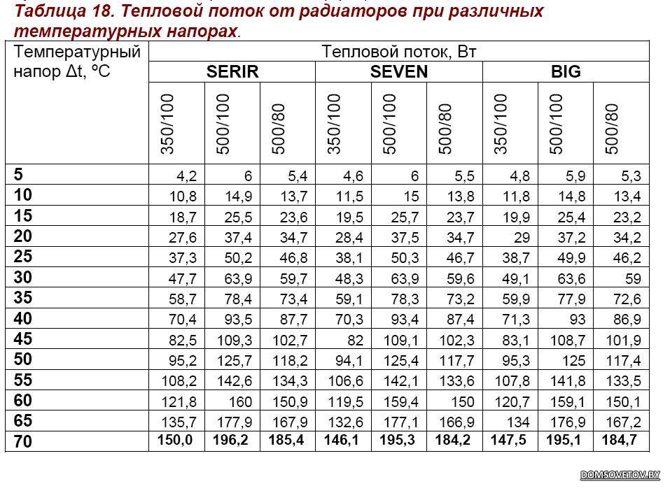

AndreyZvorygin, будите проходить мимо радиаторов, сфоткайте их этикетку с характеристиками
На всех радиаторах, которые мне попадались за последние 5 лет, была указана мощность при ΔT 70 или 50 градусов.
Какая может быть путаница с тепловым напором? Если мощность указывается при определённом его значении.
Дальше посчитать всё просто, помня что мощность отопительного прибора определяется по формуле:
Q = К×A×ΔT , где
К — коэффициент теплопередачи отопительного прибора, Вт/м² °С;
А — площадь теплопередающей поверхности отопительного прибора, м²;
ΔT — температурный напор, °С
Соответственно взяв с этикетки мощность радиатора и дельту мы считаем значение К×A, а потом умножаем на нужную нам дельту.
Простой пример:
Радиатор имеет 2000 Вт при дельте 50°С. 2000/50=40
Вы хотите иметь радиатор температурой 50 градусов, а в комнате 23. Дельта 27. 27*40 и получаем, что мощность радиатора 1080 Вт.
Можно конечно считать и исходя из расчётного перепада, скажем 90/70, но нафига? Повторю, давно не видел таких этикеток, да и зачем такой перепад? Производитель позаботился о людях и упростил им расчёты в уме.
Ну если повезло, то тогда ещё и сами считаем ΔT которая = ((Температура подачи - Температура обратки)/2)-Температура помещения
Вроде всё правильно написал )
---------- Сообщение добавлено в 23:19 ---------- Предыдущее было в 22:14 ----------
Эти разговоры конечно не для этой темы, но... )
Для облегчения подбора радиаторов табличка. Радиаторы алюминиевые секционные Nova Florida, но в принципе у всех похожие характеристики.
На всякий случай: тепловой поток = тепловой мощности
Последний раз редактировалось Славка; 13.01.2014 в 23:56.
