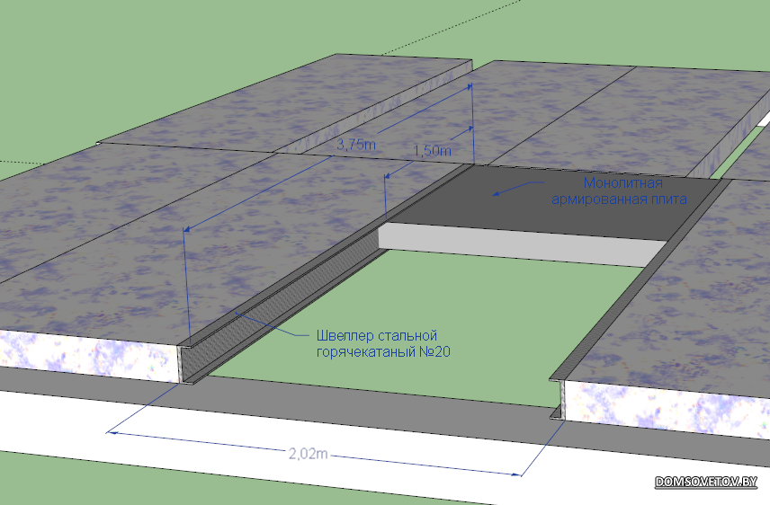

Господа форумчане, дайте пожалуйста оценку моему решению по выходу из ситуации с необходимостью замонолитить участок между ПП, для выхода на второй этаж с лестницы.
2 швеллера №20 кладутся вдоль плит перекрытия, между ними армируется и заливается бетон. Дабы предотвратить их возможное кручение, в конце монолита (над лестницей) посадить уголки на болты. Предварительно весь этот метал загрунтовать. Возможности поставить кирпичные столбы под углы плиты нету, так как полы по грунту и впадлу заливать для них дополнительную монолитную плиту.
Схема прилагается:
Выдержит ли такая система?
Дополнительных нагрузок на плиты, кроме домочадцев не будет. Планирую плиты связать арматурой армированя плит перекрытия. Монолитный пояс будет залит на обе стены опирания.
Может быть имеет смысл заанкериться в бока ПП?
Если что-то не учел - жду советов )

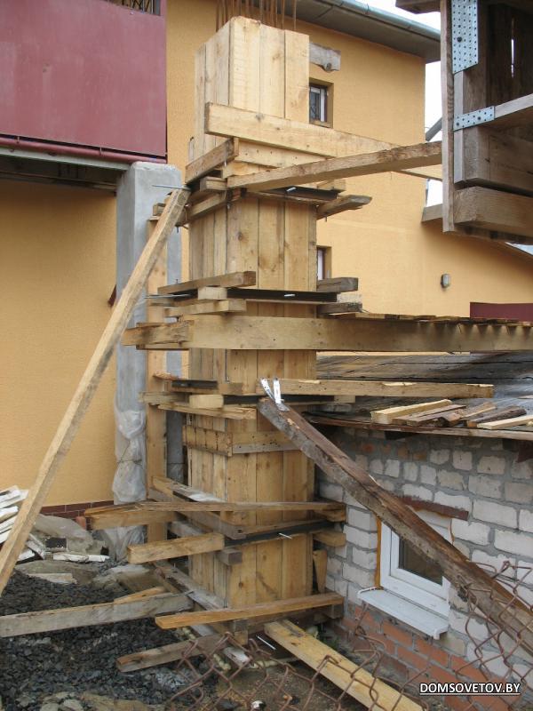

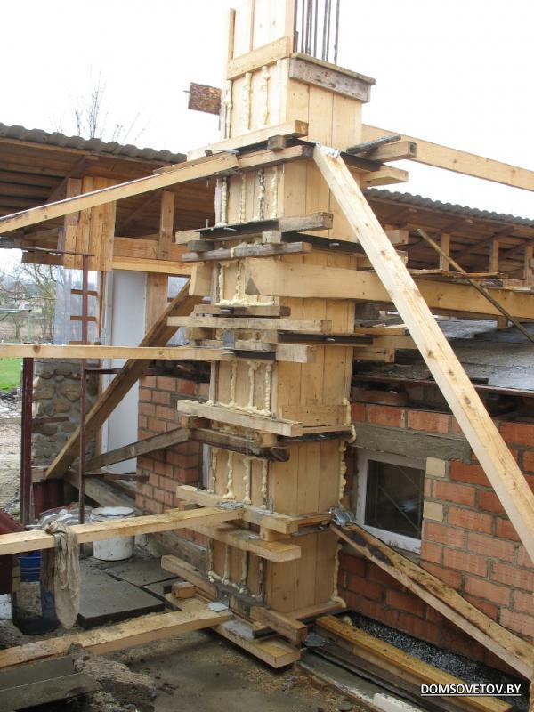

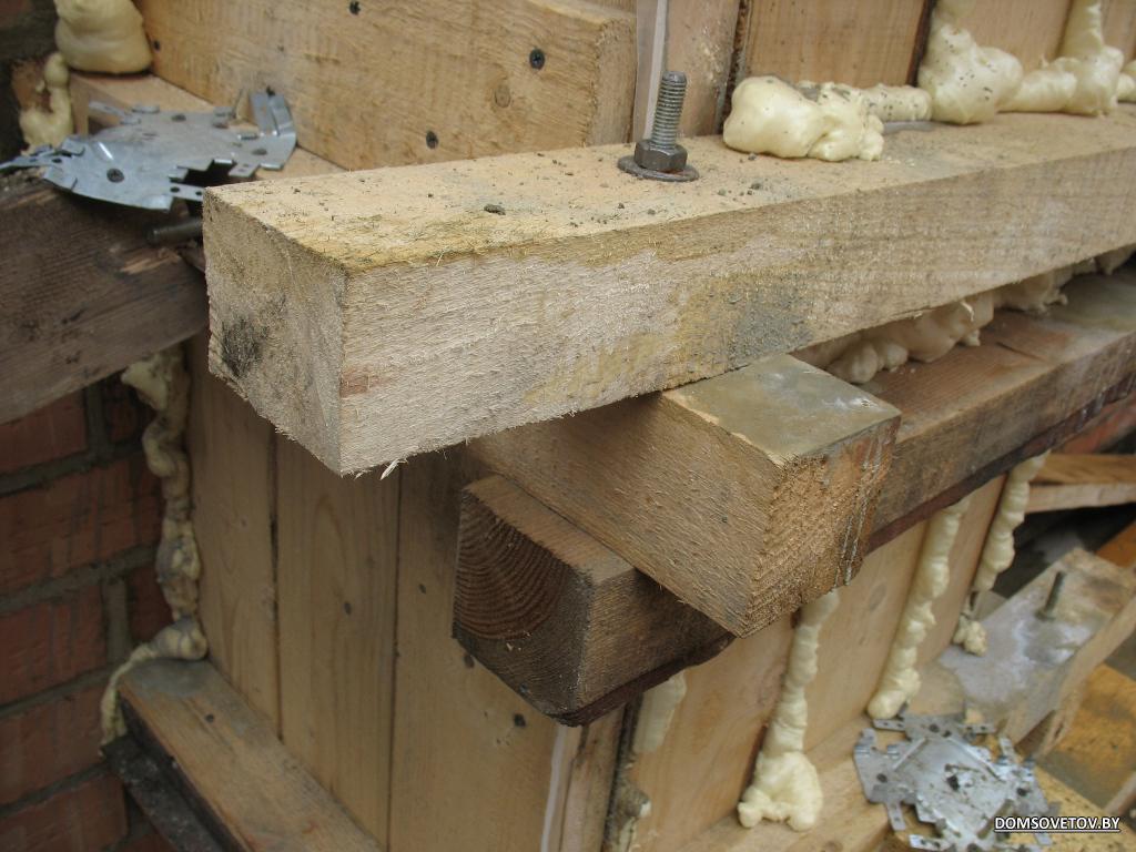

Спасибо, но уже сделал именно с гофрированными. 15.04.15 залил 2-е колонны. Сегодня одну шпильку выкрутил, долго конечно, но выкручивается. Вот какая опалубка у меня получилась, фото уже с залитым бетоном:
В общем где-то перестраховался, но никакого шанса бетону что-нибудь порвать не было. Шпильки крест-накрест через 50 см; снаружи стянуто бруском и ещё он в углах стянут шпильками тоже. На каждую сторону 3-4 распорки. При вибрировании ни на миллиметр ничего не шелохнулось, ни расперлось...

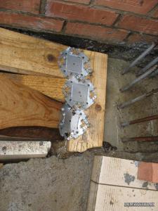

упоры на анкерах:

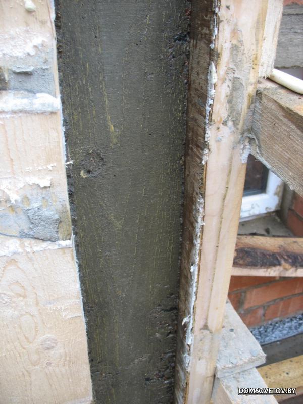

не удержался, одну доску снял, качество хорошее, небольшие нюансы в самых углах, следующий раз ближе к углам надо дополнительно поелозить. Сегодня 3 день после заливки, пусть так стоит, опалубку полностью где то через неделю снимать буду.
