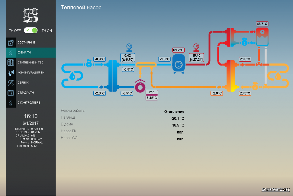

Настали сильные морозы, пока топлю весь дом. Мощность поставил на максимум вчера вечером, Компрессор на 190гц (95 об/сек) , циркуль на гео на 3 скорости вило 25/6. На отоплении вило 30/7 на второй скорости.
Температуры стабилизировались, выкладываю скрин текущего положения дел.
Жрет 1.5квт компрессор и 200 вт насосы.
Отдает по моим подсчетам около 12квт тепла.
Очень заметно что дом не утеплен и не оштукатурен, надо было хотя б армопояс утеплить... но реально не успел вообще...
Завтра еще больший мороз, выложу скрин и завтра. Потом потепление, будет не интересно.
