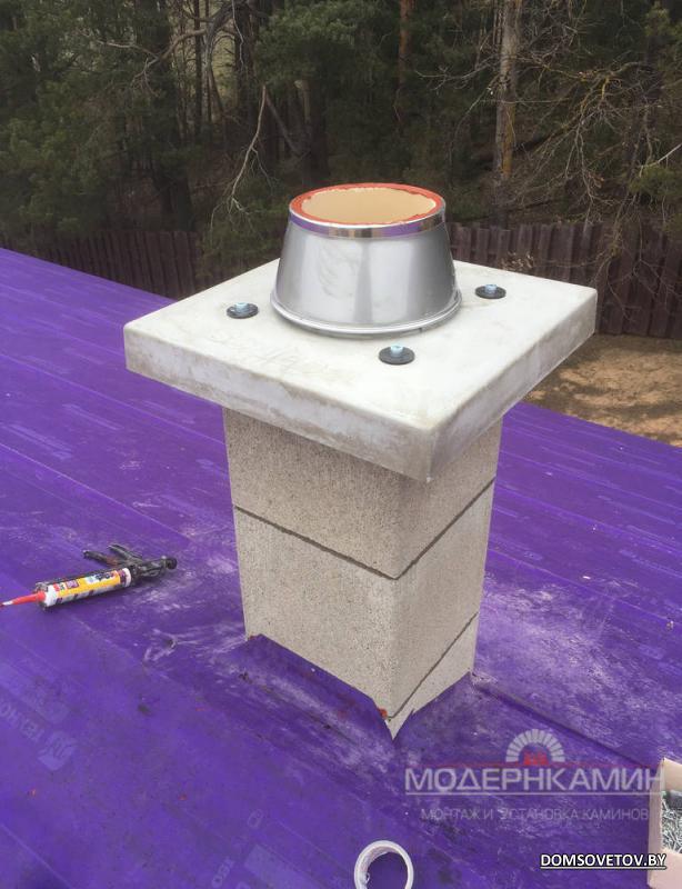

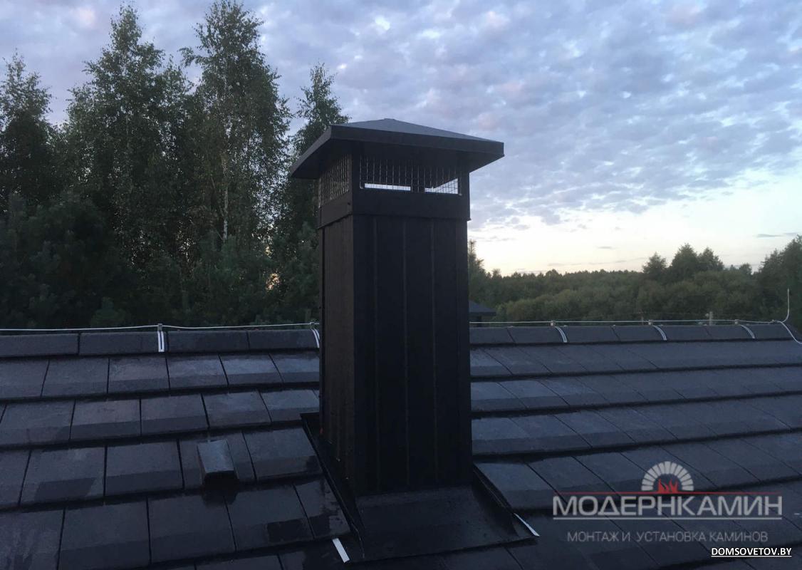

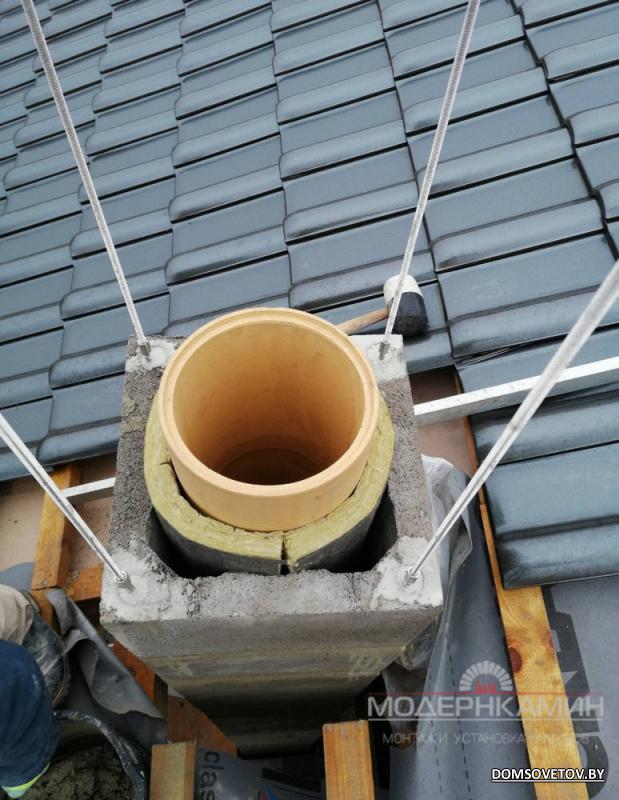

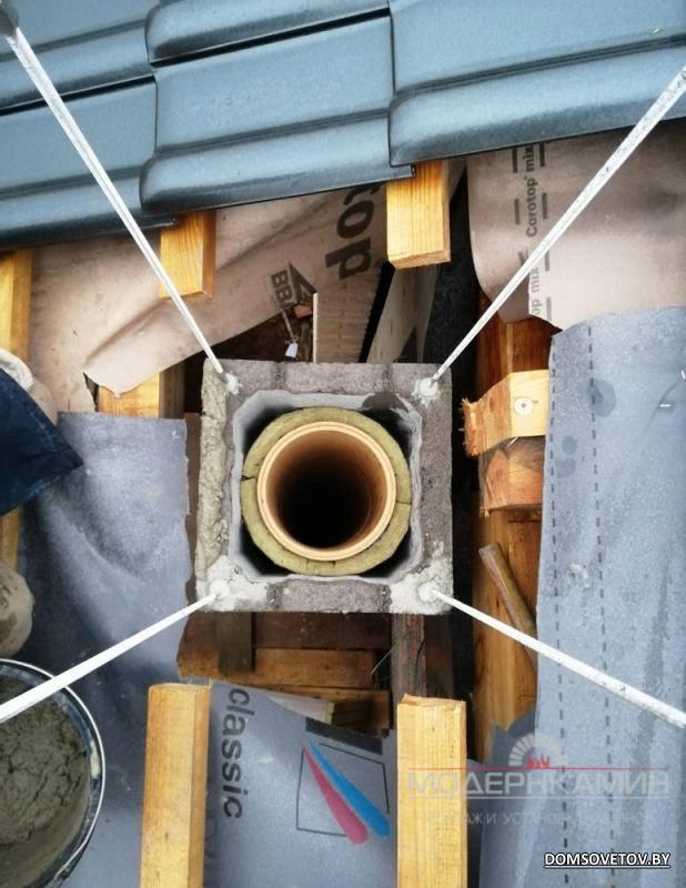

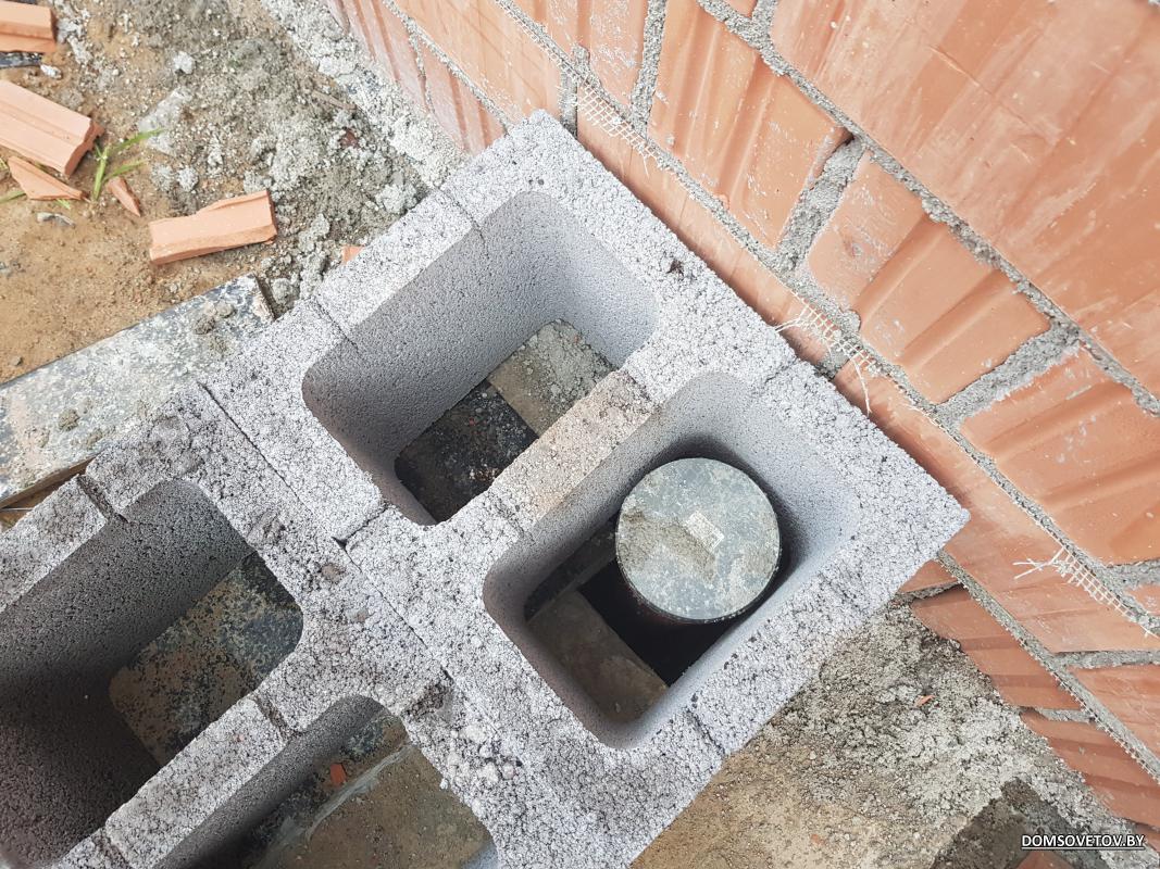

Ок, понял что саму вставку дымохода лучше не закрывать зонтиком. Но в целом сам дымоход лучше перекрыть покрывочной плитой или зонтиком чтобы защитить утеплитель. Вот пример дымохода сверху, так же не оставишь:
В итоге надо перекрывать дымоход покрывочное плитой или зонтиком, но саму вставку выводить выше. При использовании покрывочной плиты там все герметично будет между стенками блока и утеплителем вставки, в случае зонтика остается возможность оставить доп отверстия для вентиляции. Вот пример использования покрывочной плиты:
Ну и остается открытым вопрос отделки дымохода. В случае зонтика все понятно как это будет выглядеть (на фото ниже вставку надо выводить выше зонтика), как отделать дымоход в случае покрывочной плиты - надо подумать над этим.
