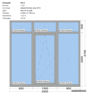

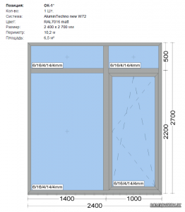

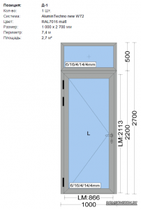

Старый 14.08.2021, 00:19   #308 или 328872
welaribo
Регистрация: 13.09.2015
Сообщений: 1,445
Начал понемногу разбираться в нюансах остекления.
Определился с окнами и дверями. Будет алюминий системы Alumin Techno new W72, скрытая фурнитура Roto Designo для окон, для открываемых на 180 градусов дверей на терассу будет обычная не скрытая фурнитура этого же производителя и модели потому как со скрытой фурнитурой открывание только на 100 градусов (Roto стимулирует переходить на скрытую фурнитуру и сделала одинаковую цену на скрытую/не скрытую фурнитуру). Для входных дверей 3 петли Dr. Hahn, замок FUHR, ручка Stublina. Снаружи цвет RAL7016/30 матвый антрацит, внутри - белый. Формула стеклопакета 6/16/4/14/4, мультифункциональное стекло снаружи, i-стекло внутри, везде где проемы в пол - закаленные стекла, аргон, стекло Guardina Titan 70/54.
Производителем окон + дверей будет МСК Билдинг. Мне их изначально порекомендовал сосед, у которого стоят их алюминевые окна и двери. Я сначала сходил в гости к соседу, пощупал и потрогал все, обсудили опыт эксплуатации, гарантийные случаи. Затем уже отправил свой проект и началось общение. В процессе личного общения также сформировалось мнение, что это качественный производитель. Посмотрим что и как будет на практике.
По цене МСК Билдинг также предложил хорошую цену, разбежка по ценам от разных производителей по алюминию была до 30%.

А без фрамуг верхних в остеклении никак не обойтись? Как-то по дорорс-овски выглядит.
