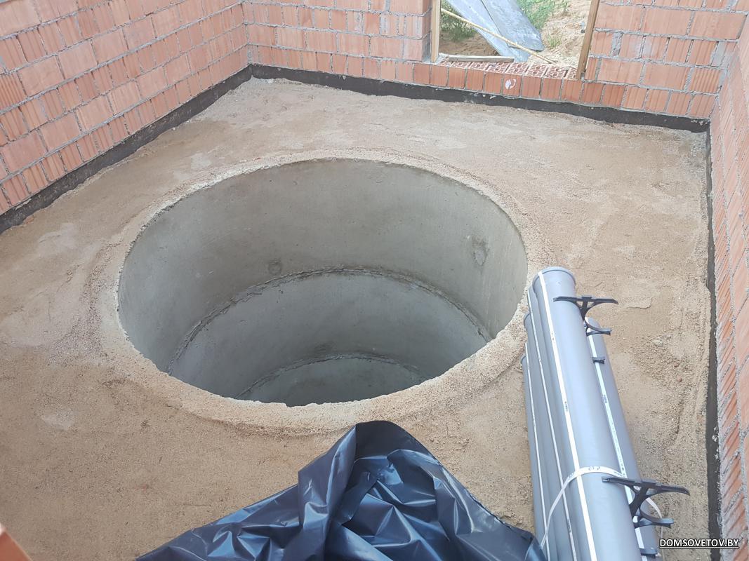

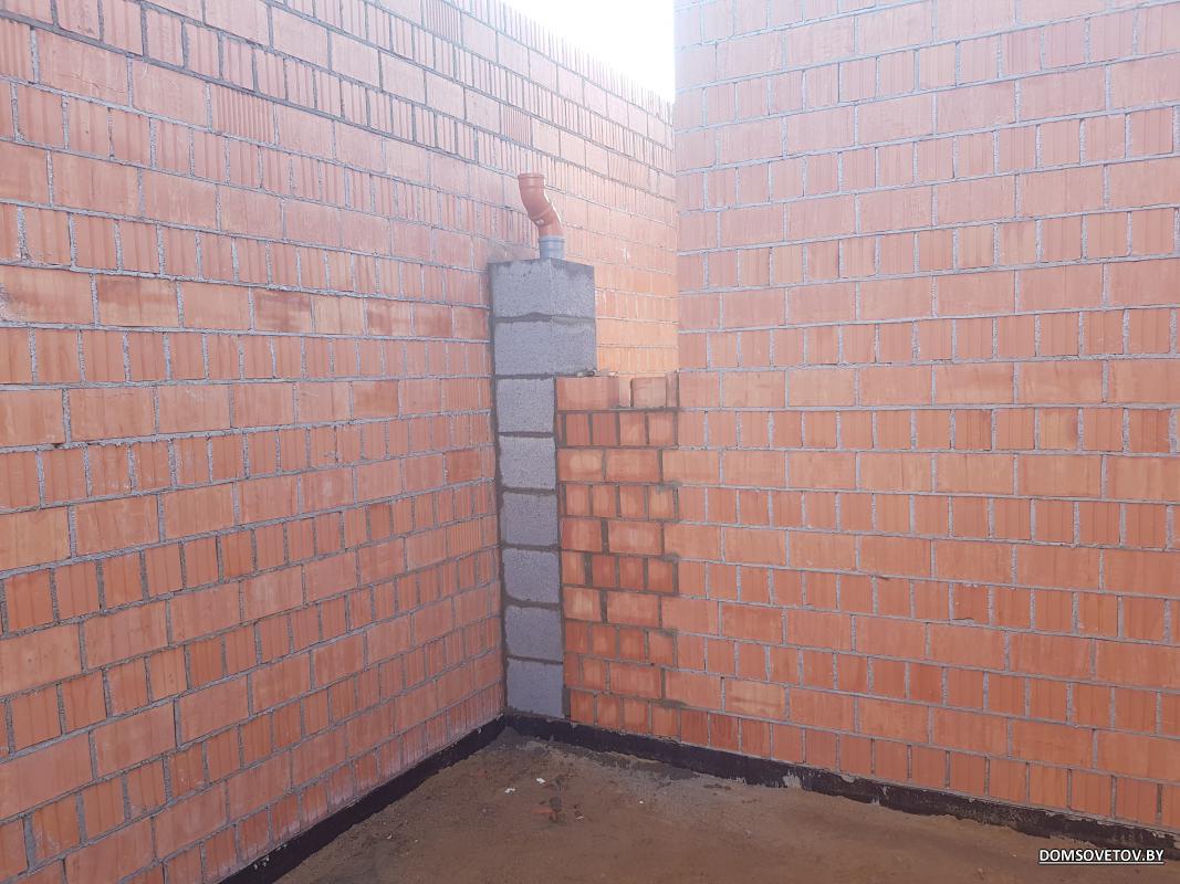

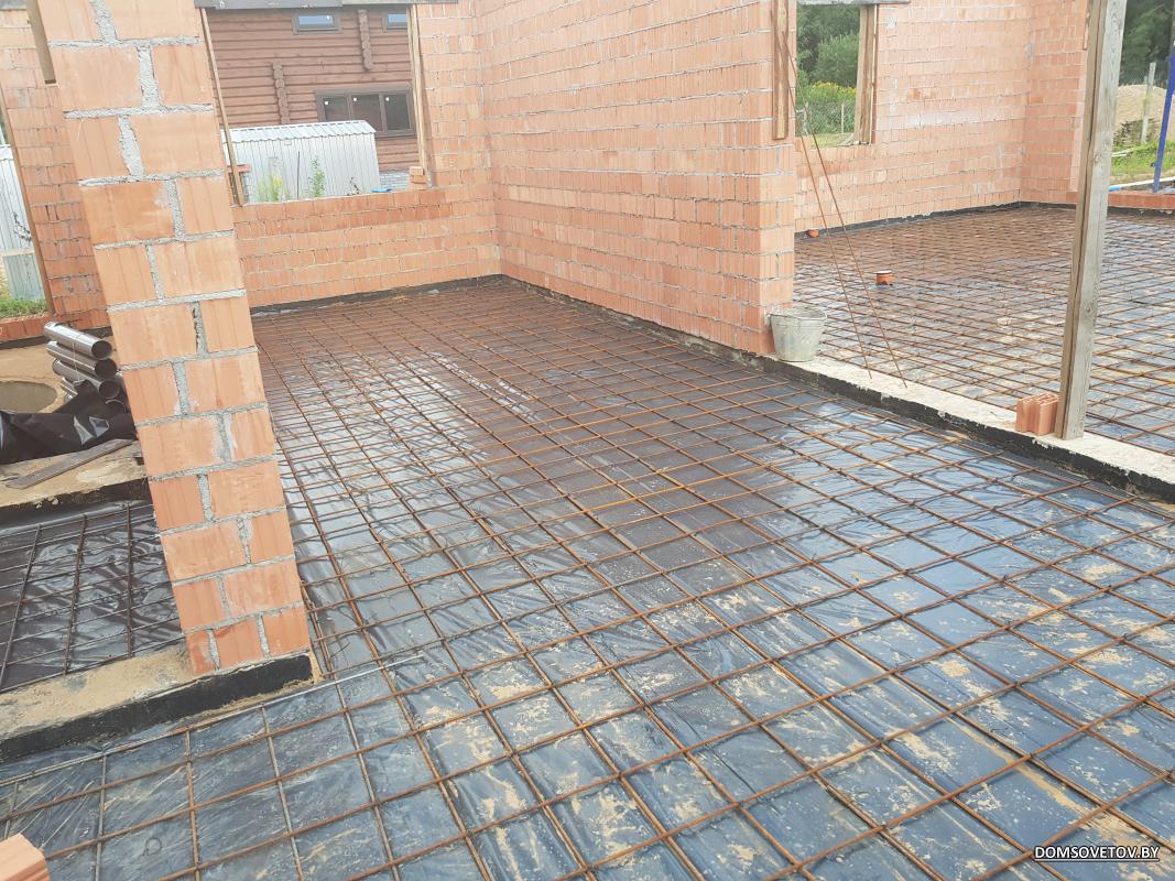

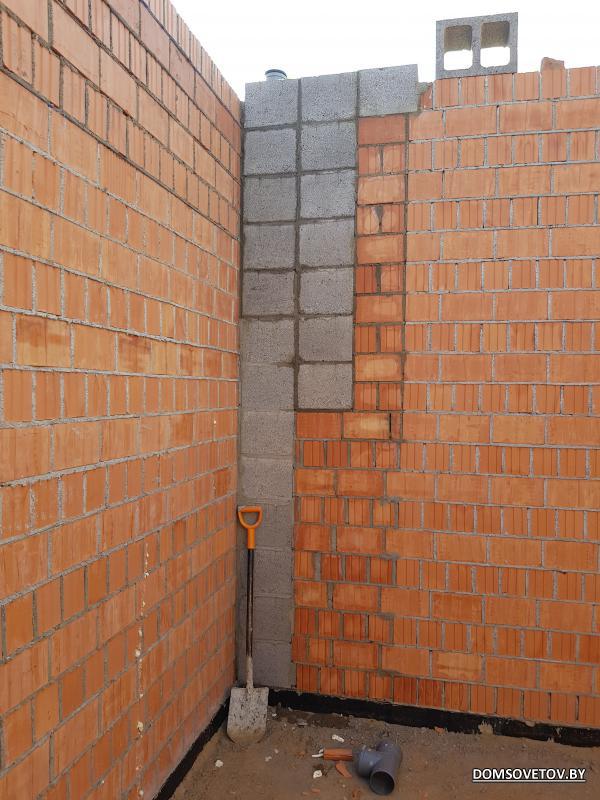

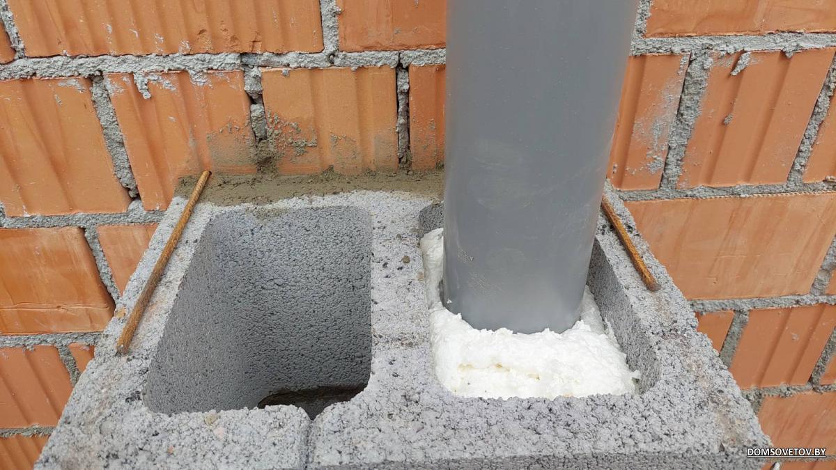

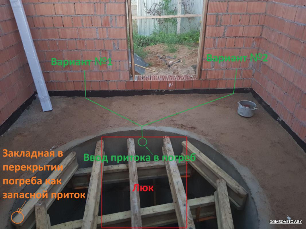

Выложили вентканалы где они опираются на ростверк. Вытяжку из погреба поднимаем серой канализационной трубой до крыши. Почему так - погреб это нежилое помещение, там будет низкая температура + повышенная влажность, решил не давать никакого контакта воздуху из этого помещения со стенками вентканала. Аналогично будет и с фановой трубой. Остальные вент-каналы будут без вставок.
