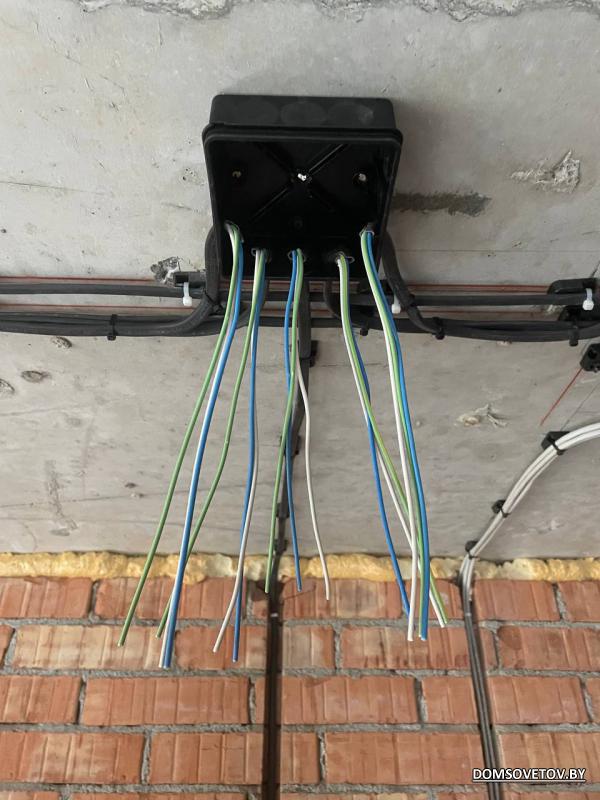

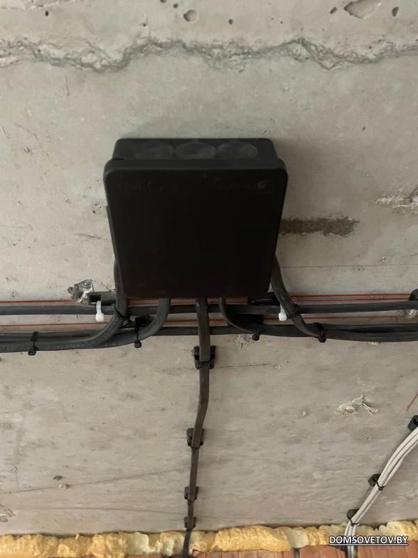

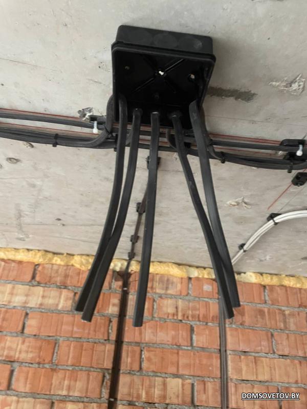

Помимо этого меняю исполнителя по электрике...не сработались. Часть работ по электрике надо будет доделывать еще и на это тоже надо время.

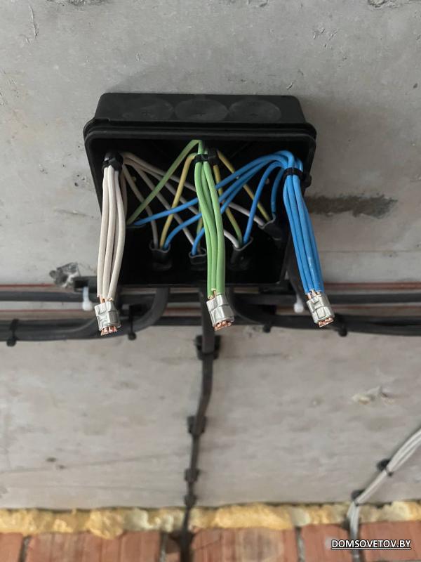

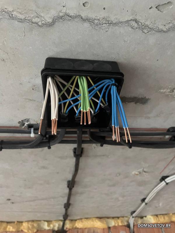

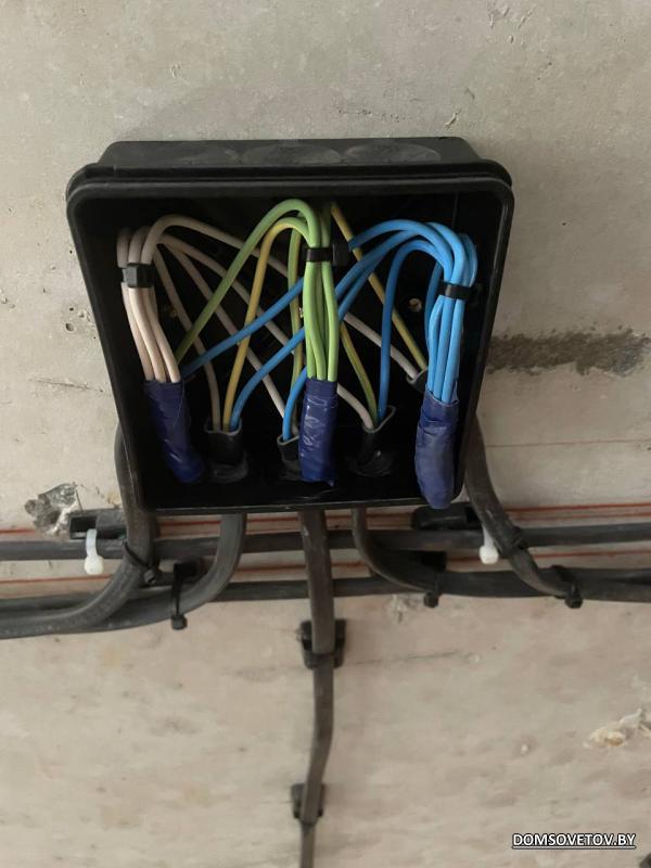

Продолжаю электрику с новым исполнителем. Установили коробки расключения, для коммутации проводов используем опрессовку (другие исполнители предлагали СИЗы, пайку - я хз что лучше, но после гугления понял что опрессовка норм вариант). На жаргоне электриков - распустили концы и кончили :-).
По заземлению в сан узлы новый исполнитель говорит что правильно делать ДСУП (дополнительная система уравнения потенциалов). Как я понял из объяснения что такое ДСУП - это независимый контур заземления, который идет не только к полотенцесушителям как я думал изначально, но также и ко всем розеткам в мокрой зоне (стиралка, сушилка, розетки). Монтаж обычный - ведем отдельный контур заземления в нужное помещение, расключение в коробке и затем опускаем из коробки уже заземление ко всем потребителям. Учитывая что заземления для полотенцесушителей я думал делать изначально (обсуждали это раньше), то планирую учесть данную рекомендацию и сделать. Буду признателен за мысли по этому вопросу кто в теме - все правильно делаю?

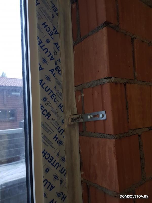

Плюс от заблаговременного общения со штукатурами в том что стало ясно что они все хотят обрезать пароизоляцион окон :-). На возражение что пароизоляция прижмется утеплителем откоса - аргументация что все равно с пароизоляцией надо будет возится: подрезать, приклеить, следить чтобы не было воздушных пустот. Легче обрезать - в этом основная аргументация или доп деньги если надо будет возится... Стало ясно что подготовкой откосов в таком случае лучше заниматься самостоятельно. Попробовал на одном окне - за 3 часа приклеили пароизоляцию на кровельный скотч который остался от работ по крыше (у него отличная адгезия к пароизоляции и откосу) + все пропенил предварительно чтобы не было воздушных пустот. За пару месяцев по выходным думаю справлюсь с проклейкой + затем утеплитель на клей + сетка потянуть чтобы все было готово для штукатурки. Вот мне и занятие на зимние вечера по выходным.

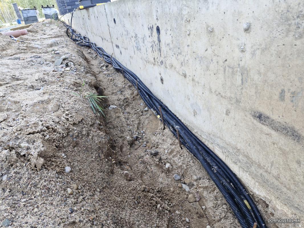

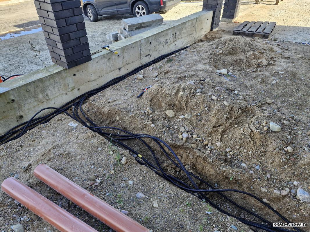

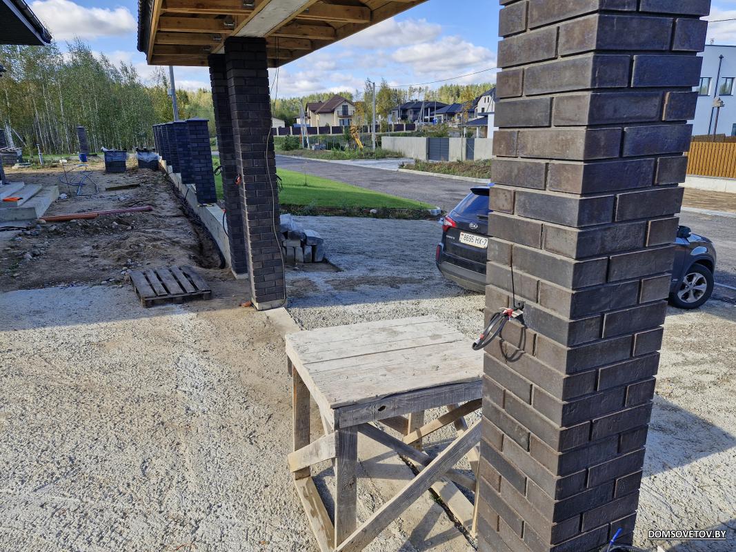

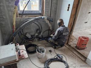

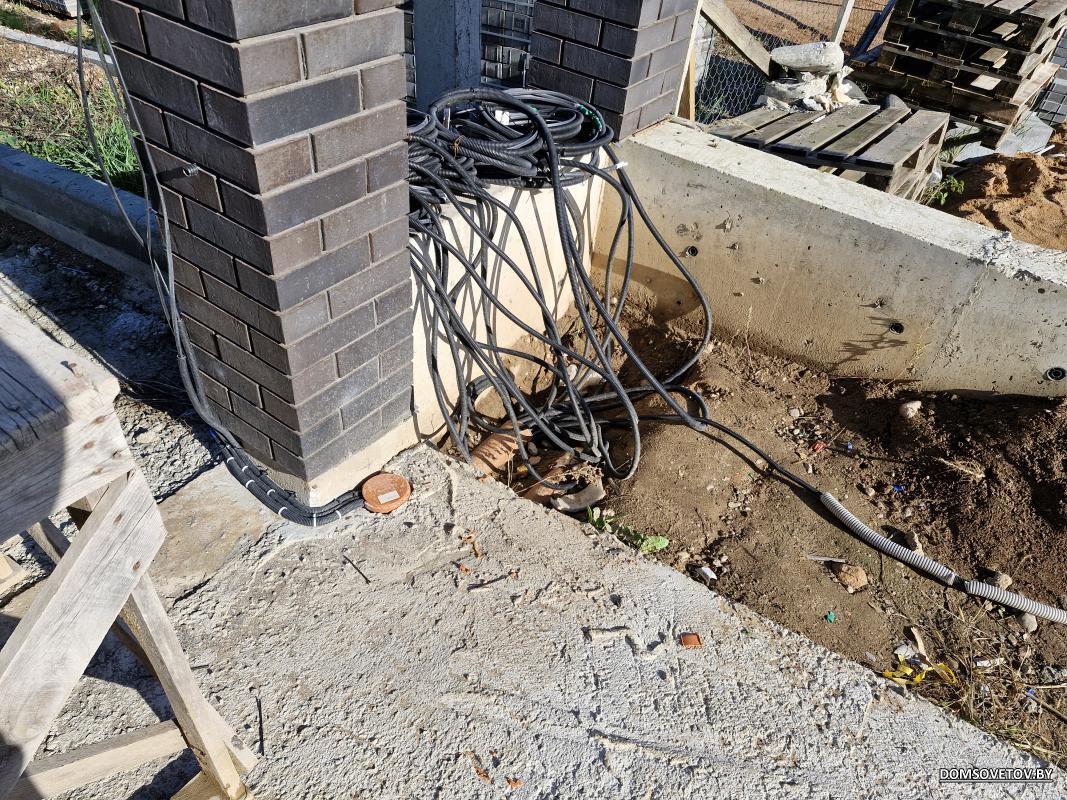

Развел также большую часть уличной электрики: подсветка участка, розетки на улице, освещение въездной группы, камеры, домофон/видео-домофон (не знаю что будет, но коммуникации учел чтобы можно было поставить любой исполнение). Кабель на уличный щиток под зарядку авто использовал 5x4 и его никак невозможно было протянуть в существующие закладные. Пришлось просверлить дырочку. Часть закладных в столбах оказались чем-то забиты, но хорошо что это была какая-то органика - сумел пробиться. Намучился чтобы провода затянуть в столбы, для этого были закладные в земле, но до них от текущего уровня земли уже около 30 см и это был еще тот квест... Но главное что все получилось! Разводка по участку простая - копаю траншею на штык лопаты чтобы докопаться до низа ростверка (глубина залегания кабелей при финишном уровне участка будет ~40см), все кабеля в ПНД-трубу протягиваются, прокладка вдоль ростверка забора максимально близко к нему потому как тут минимальный шанс повердить в будущем, для фиксации кабелей возле ростверка использовал остатки арматуры которых в достаточном количестве имеется после общестроя.

Пароизоляция уже есть и обрезать ее...это не по-хозяйски. Тем более что она закрывается утеплителем откоса, она не мешает штукатурам как это бывает обычно когда они аргументированно рекомендуют обрезать ее чтобы была адгезия штукатурки к откосу . Но после того как я сам 3 часа проклеивал одно окно мне стало ясно почему они просят доп деньги за этот элемент. Но с другой стороны - тут ничего сложного сделать это самостоятельно раз такое дело и исключить X2 цену за откосы. А учитывая что у меня ~100мп откосов то это хорошая сумма получается.

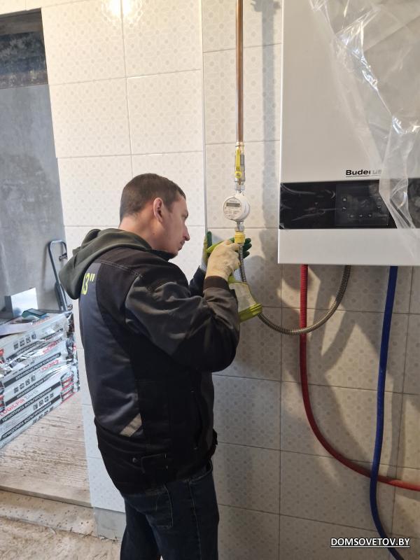

В течении 10 дней должны быть готовы документы от Мингаза, затем еще до 7ми дней надо подождать приезда пусковой бригады. Это значит дней через 20 максимум должен быть с газом!

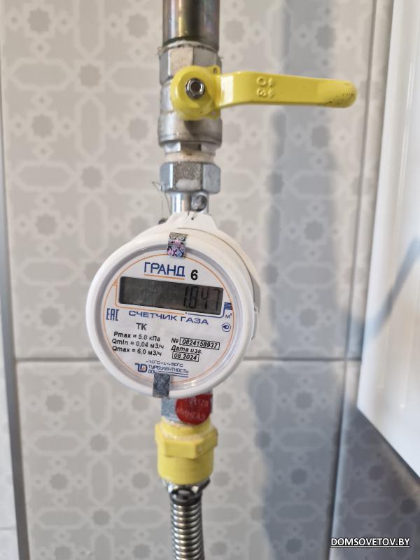

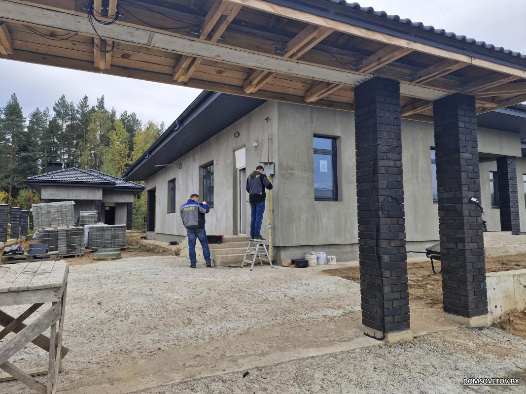

Приехала пусковая бригада и официально пустила газ в дом: установила редуктор, открыла вентили, проверила на герметичность, провела обучение как рестартануть редуктор (записал видео с инструктажом вот тут) и как обращаться с гоанализатором, опломбировали счетчик, заключили договора, рассказали как платить за газ по нужным реквизитам. Официально я с газом!
Надо пройти обучение чтобы через год делать ревизию вентканалов самостоятельно. Вроде бы сейчас это можно сделать даже онлайн без необходимости куда-то идти. Планирую не откладывать в долгий ящик и сделать эту активность.

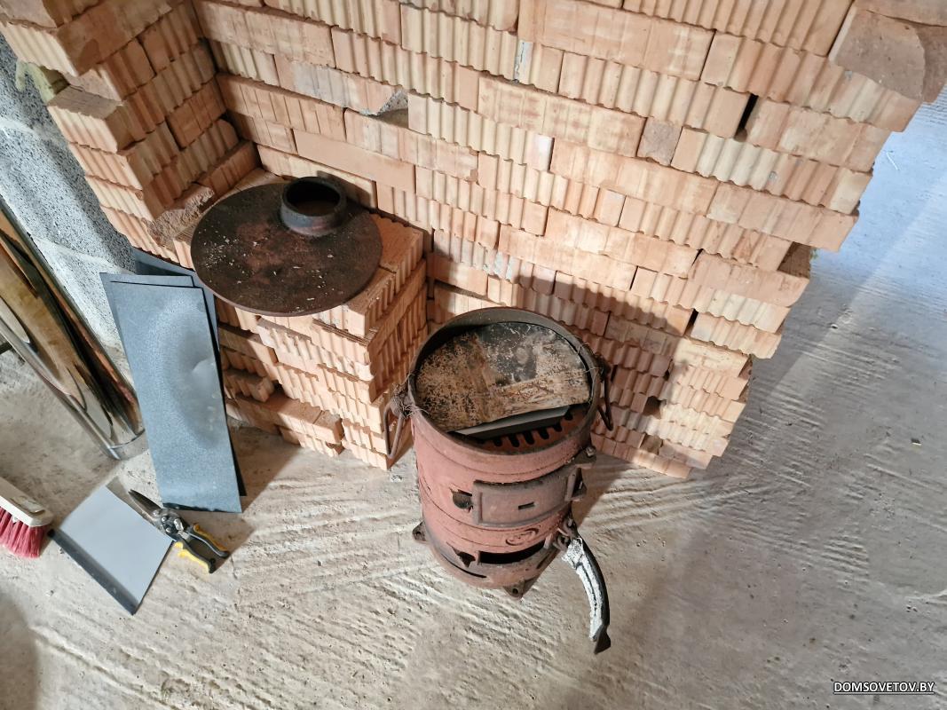

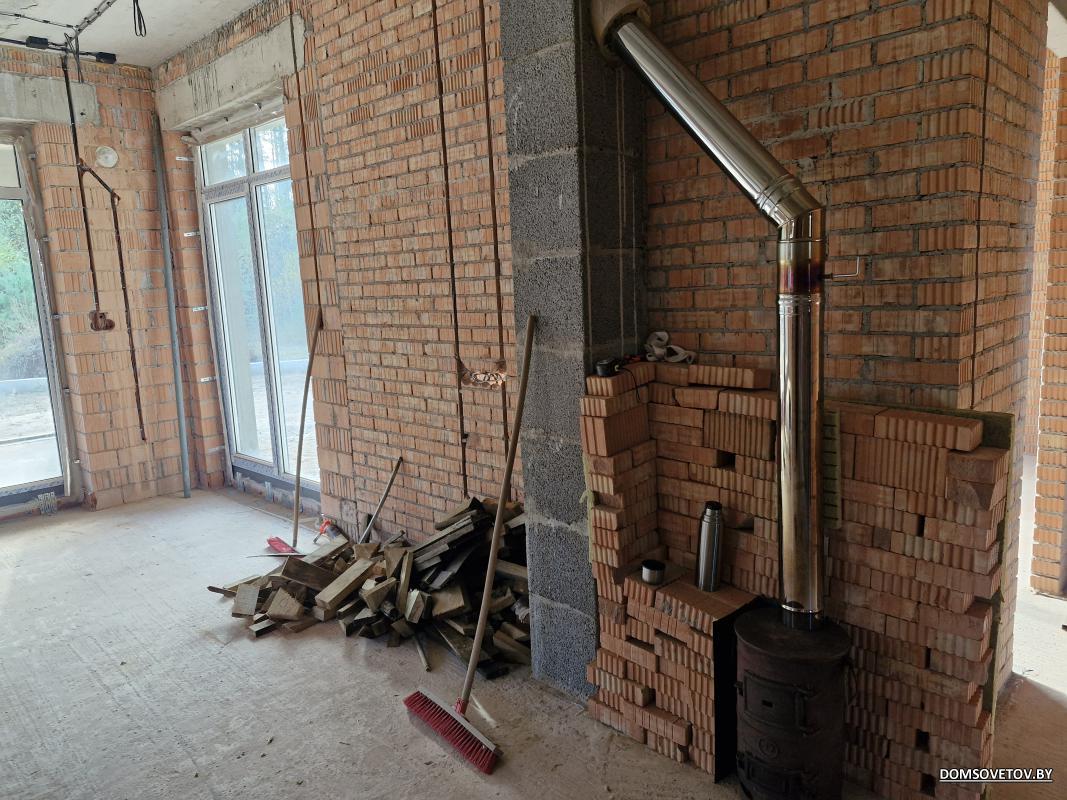

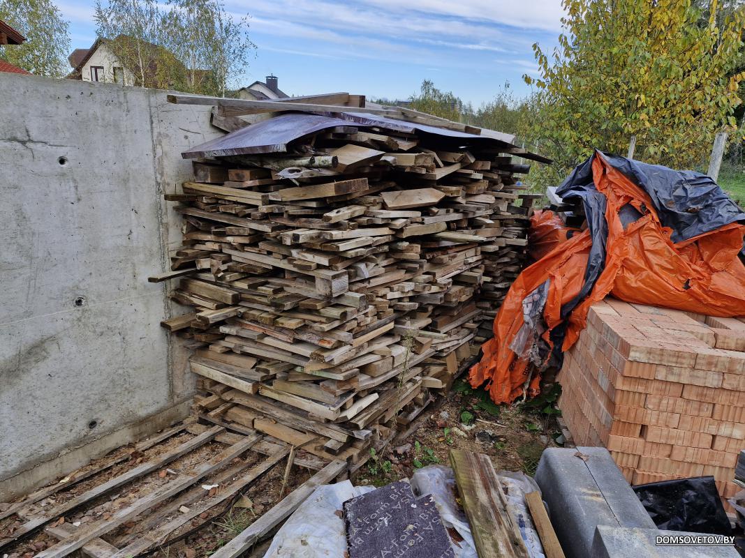

Этой зимой пока не смонтировано отопления планирую подтапливать дом буржуйкой чтобы поддерживать минимальный плюс и иметь возможность выполнять какие-то работы внутри. Купил бу буржуйку, из подручного металла смастерил пламягаситель чтобы все тепло не вылетало в дымоход, керамической лентой обклеил дверцы чтобы минимизировать неконтролируемый приток воздуха, воткнул дымоход под размер буржуйки в дымоход камина, закрепил арматурой, шибер на дымоходе также установлен чтобы регулировать степень его открытия. Уже сделал пару протопок - система неплохо регулируется, главное после того как все разгорелось минимизировать приток воздуха и степень открытия дымохода чтобы там внутри все тлело неспеша чтобы получать тепло по максимуму. Я надеюсь что поддерживать плюс в середине дома и смежных комнатах я согу в течении зимы. В качестве дров буду использовать остатки дерева от общестроя которое есть в достаточном количестве.
