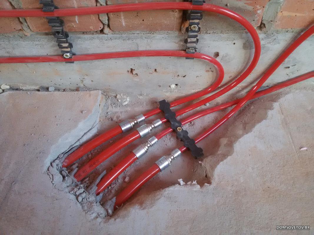

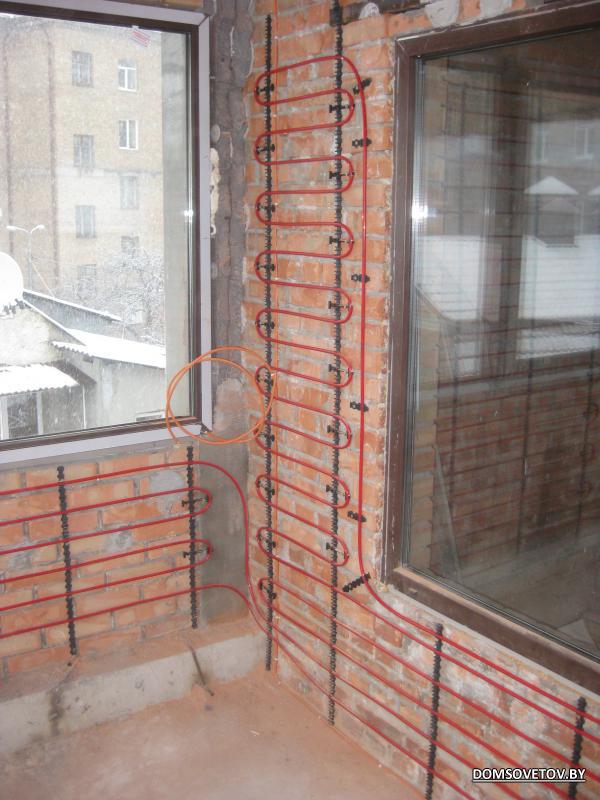

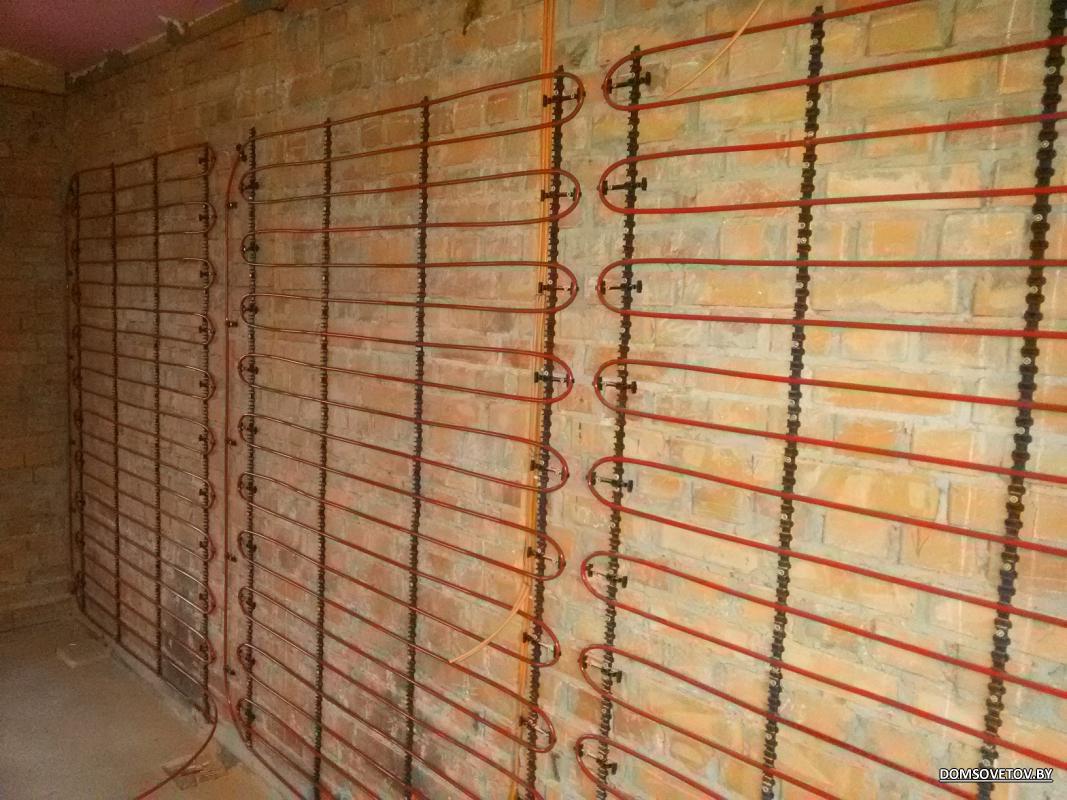

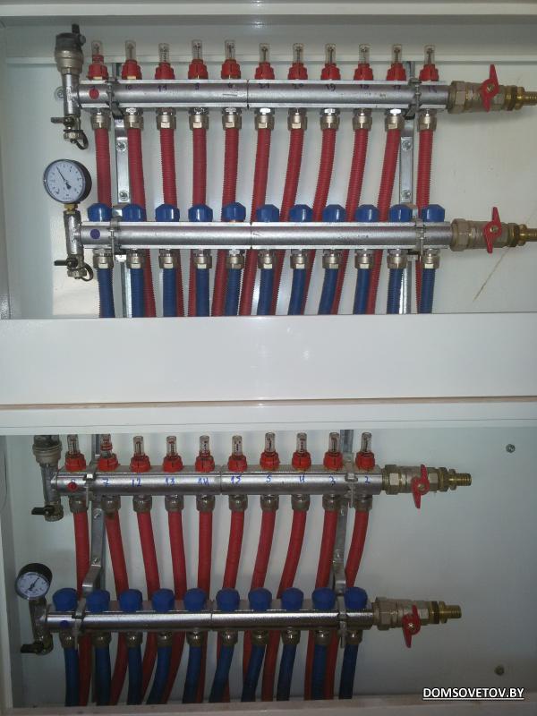

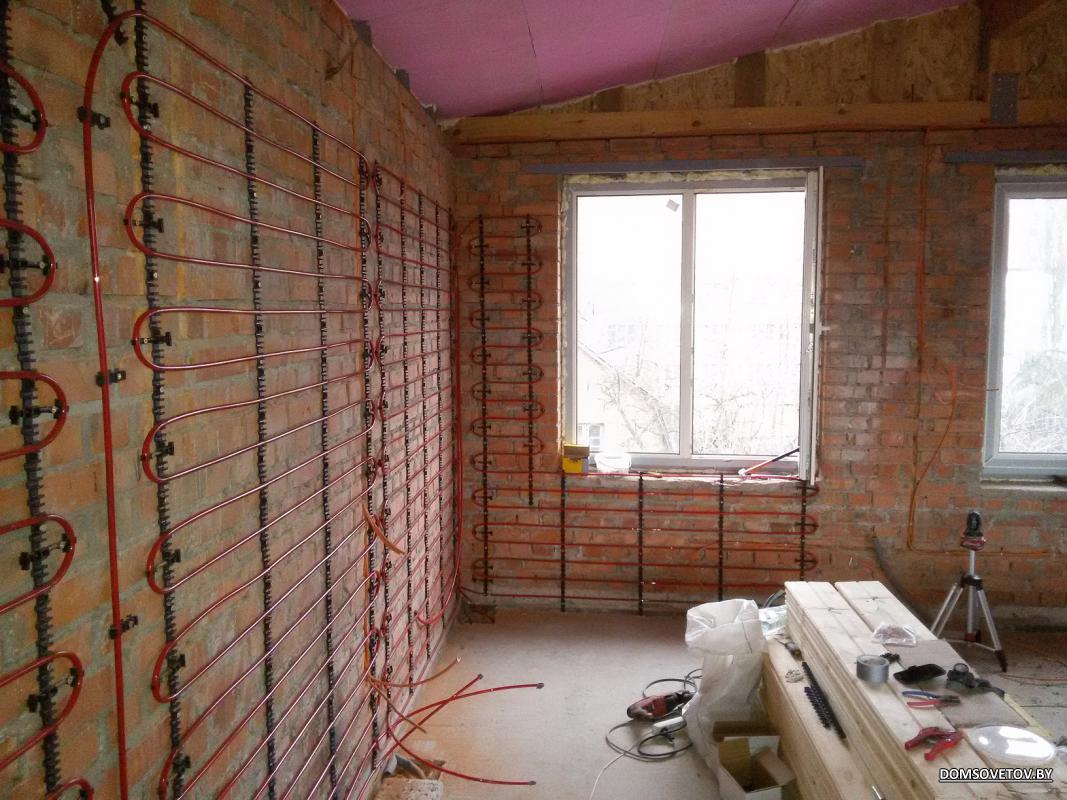

снаружи что по кирпичу?
Старый 13.02.2016, 23:41   #188 или 251872
Сергей 31
Регистрация: 13.07.2011
Адрес: Киев
Сообщений: 860
Репутация: 30
Шо то такое страшно новое. Глиняная штукатурка.
Увижу сфоткаю.
Старый 14.02.2016, 11:40   #189 или 251914
Сообщений: 15,759
это я к тому , что утепление должно как-то держать тепло...
фронтон зашит ОСП..прикольно..
какова расчетная температура стен будет?
Старый 14.02.2016, 12:33   #190 или 251919
Сергей 31
Адрес: Киев
Сообщений: 860
Репутация: 30
40/30/22
в некоторых помещениях кроме стен есть внутриполь. конвекторы, радиаторы и Т.П.
