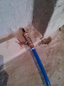

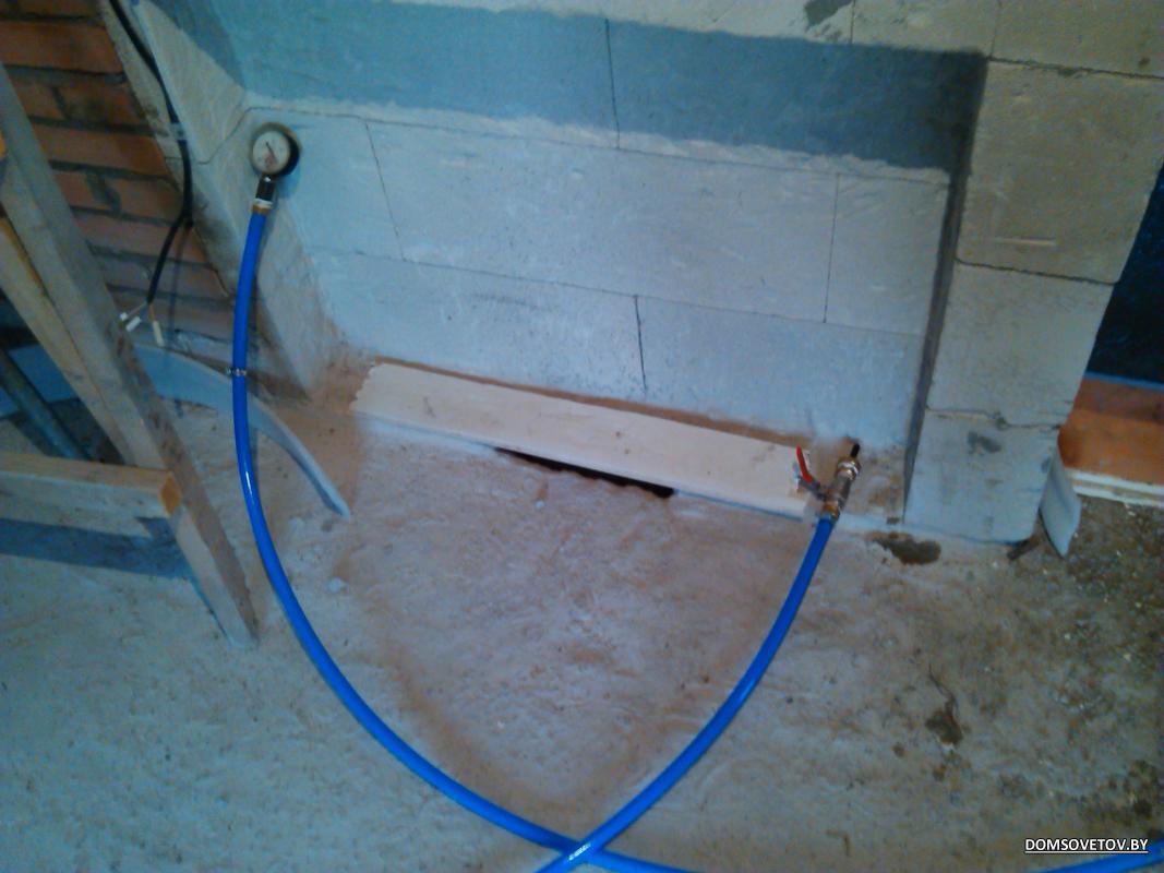

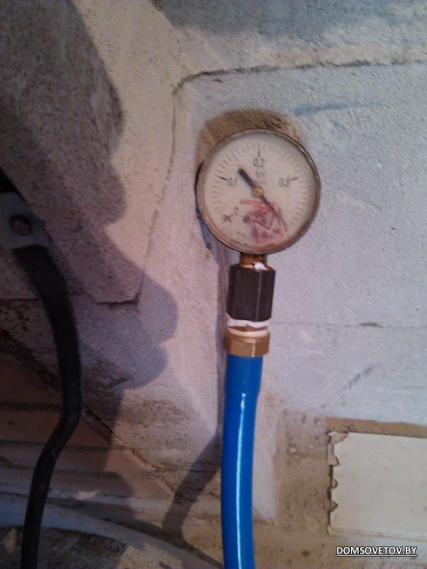

Я ТП опресовывал воздухом: раскатал трубу, опресовал систему (давал 4 атм, по максимуму что было на манометре), на сл. день смотрю на манометр (если стрелка не сдвинулась на много, то гуд), ну и после этого заливал стяжку (система под давлением), давление сбрасывал с трубы после суток после заливки стяжки (ну или на сл. день после заливки).

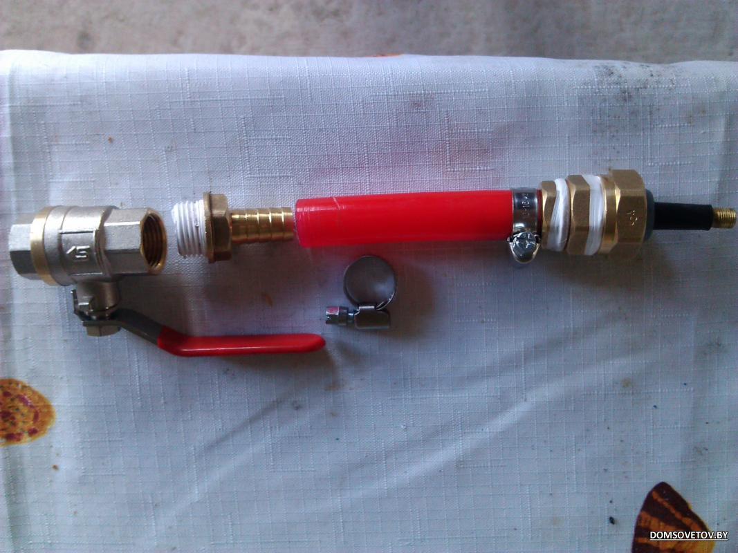

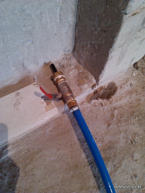

На фото снизу моя приблуда для опрессовки (тока кран перенес к соску, кран окткрыл, накачал через сосок, кран закрыл). С одной стороны кран и сосок для накачки, с другой манометр. Качал сначала ручным нсосом, задолбало, потом взял автокомпрессор, подсоединил его к акуму от шуруповерта (он у мну на 14,4В) и дело пошло веселее, двух акумов хватало как раз шоб надавить 4 атмосферы.
Важный момент: фитинг, который вставляется в трубу (с ёлочкой который) нужно брать диаметром больше чем внутр диаметр трубы. У мну был кан 18-й, внутр диаметр трубы 14, фитинг брал 16-го диаметра. Понимаю шо хер натянеш трубу на него. Но есть фен, грею трубу, она становится мягкой и оч благополучно налазит на фитинг, после остывает и сидит конкретно и не пропускает воздух.
