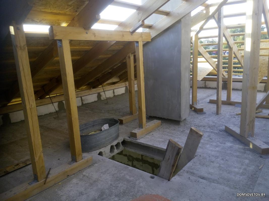

а замоноличенные стыки пропускают больше ?
Пропускают плиты достаточно для того чтобы производители утеплителя (ваты) в типовых узлах указывали гидроизоляцию.
Или закатывать полностью или эковата. Закатывать полностью дорого и геморно, если лежней-стоек много+плиты неровные.

с каких пор пленка пароизоляции это дорого? тем более раскатать по верху? это ж не гидроизоляцию наплавляемую клеить. Раскатал, посклеивал стыки, а лежни-стойки тож не большая проблема обойти.
Старый 12.11.2015, 14:22   #13 или 242032
Сообщений: 6,472
ну раскатайте пленку вот тут
и это еще лаги пола не стоят с опорами, фото нету, там пройти даже нельзя нормально. Потом проклейте каждый стык и обход и летайте над всем этим по воздуху, раскладывая минвату. Просто заводить на дерев, как бы обматывая утеплитель не желательно, т.к. попреет дерево.

[/COLOR]@Юра Добриденев, а если не наплавляемая, а обмазочная. Подойдет? типа "Аутокрин" ну а там где стыки плит - проклеить дополнительно гидроизолом.
У меня крыша как на Вашем фото
http://www.domsovetov.by/showpost.ph...&postcount=298

Старый 12.11.2015, 15:20   #15 или 242042
Сообщений: 6,472
Расход, устройство пароизоляционного слоя (на 2 мм толщины): 3,2 кг/м2
50кг-1150000 б.р.
на среднюю площадь 150м2*3,2кг=480кг=10 ведер 11150000 б.р.
и не забудьте про праймер 0,35кг/м2
цена за 16кг - 384 154 б.р.
150м2*0,35кг=3,25=4 ведра (т.к. всегда не хватает) * 384000=1536000 б.р.
11150000+1536000=12686000 б.р.
+ ухандоханные кисти, шпателя, растворитель для отмывания
итого: 13 млн белорусских рублей на 150м2 не считая стоимости работ.
Стоимость работ, по быстрому, нашел только в РФ. В районе 150рур 1м2
150*270=40000 1м2
40000*150м2= 6000000
всего: 19млн белорусских рублей
может, все таки, проще эковатой задуть, а ?
Смотрите прикол: не помню точно, вроде летом была по 500000м3. 19000000/500000/0,25м=152м2 Все, чердак утеплен, а у вас только пароизоляция за эти деньги.

@Юра Добриденев, мда...
тогда пленку куплю пароизоляционную. За 1 000 000руб - 140м2.
раскатывать конечно местами будет геморойно, но не так чтоб очень.
Утеплитель уже куплен - Кнауф рулонный.
Только наплавляемая, и то геморно, но хоть реально выполнимо.
Как по мне то рулонную пароизоляцию еще и проще будет раскатать чем наплавляемую. Но если Вы себя настроили на эковату, то отговаривать не стану, т.к. после того как у себя утеплял рулонной минватой - зарекся еще когда либо делать это самостоятельно.
Ну а @Alex77, совет, когда будете утеплять ватой, используйте очки для плаванья - это единственный способ защиты глаз от этой гадости.

Сообщений: 6,472
так да, рулонную, но наплавляемую и наплавлять только стыки и нахлесты, для склейки и приклейки к краям контакта. Я это и имел в виду. Или вы имели в виду рулоны пленки ? Если так, то как её склеить надежно, как её приклеить к лежням в местах выреза, да так чтобы плотненько (степлер не предлагать) и ходить по ней нельзя, как бы сделать можно, теоретически, а практически ну очень геморно.

@Юра Добриденев, а вообще, в каком количестве плиты пар пропускают? я вот думаю, нужен ли мне весь этот гемор? по всему дому планируются натяжные потолки, они вроде как пар должны зедерживать... может не заморачиваться и проклеить гидроизолом только стыки плит? Это если бы было балочное перекрытие - тогда понятно, что пар из помещений вверх идет и его практически ничто не останавливает.

Я имел в виду армированную типа ютафола н 90, между собой прекрасно склеивается алюминиевым скотчем, а к лежням (если уже использовать степлер для армированной пароизоляции религия не позволяет) бутилкаучуковой лентой примыканий СП-1. Ну и ходить то вы будете по вате, а не по пленке (монтажные перемещения не в счет).
