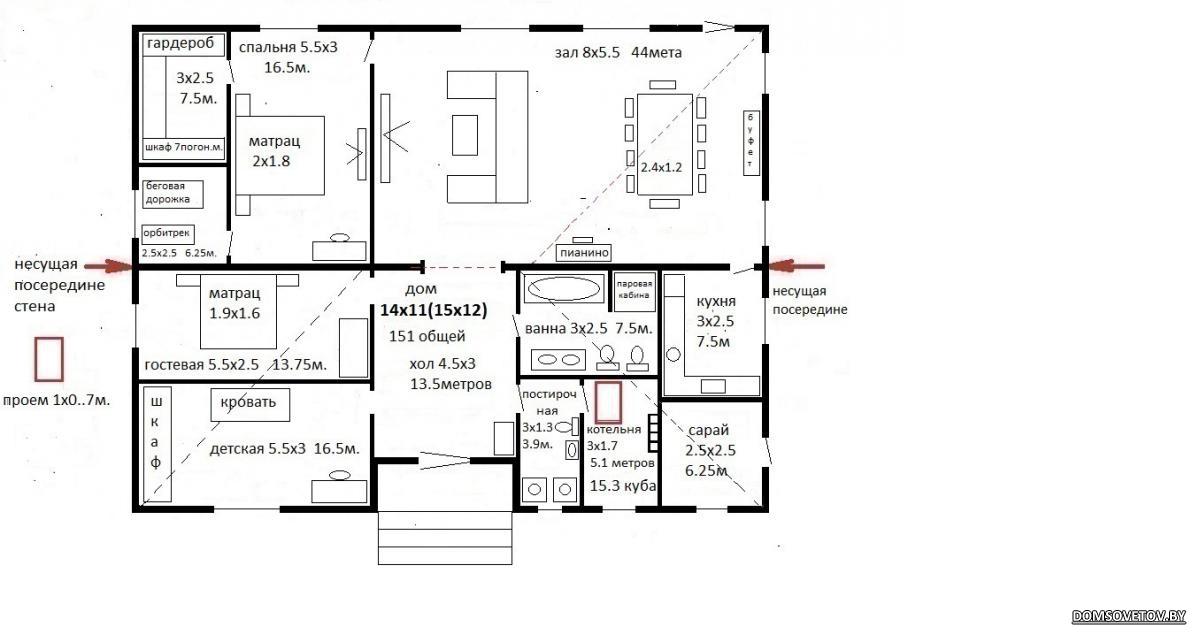

Уж больно странный проект для третьего дома с учетом учтенных хотелок.
Господа, есть мнение, что скоро появится соучастник, который спросит у ТС: "Где делали проект?"
И появится ссылка...
Дело сделано!
Вы знаете никакая ссылка не появится. Проект мне не нужен я его сам сделаю на основе геодезии и веса дома лучше чем польские безработные.Ничего сложного там нет тем более я уже его сделал.По поводу кухни у меня позиция такова.У меня был первый дом как и положено двух этажный с кухней студией.Итог таков.Когда родилась дочка мы перебрались на первый этаж и жили там три года.поэтому как по мне двухэтажные дома это преступление перед детьми и старостью.Дом должен быть только одноэтажный.Это мое личное мнение.Кухня для меня это тех.помещениие и не более.Ненавижу смотреть на грязную посуду .вечный хаос на столешнице и дымяющуюся сковородку.поэтому ни о каком приеме пищи на кухне не может быть и речи.хотя многим это нравиться.Но это не по мне.Все же прислушаюсь к мнению участников и уберу столешницу с одной стороны тем более я и сам так думал.Кстати по поводу ванны в спальне у меня опыт следующий.Когда с женой жили в двухэтажном доме у меня там ванна была в спальне.Итог таков когда кто то идет ночью в туалет ты лежишь и слушаешь все звуки от пуканья до шуршания бумаги.Это неприятно.Поэтому всегда спускался на первый этаж особенно когда по большому.Сан.узлы должны находиться в противоложенной стороне от спален.Это лично мое мнение и оно не поменяется.Всем спасибо тему можно закрывать

@asalou, поддерживаю вас по поводу кухни. Не знаю как кто, а мне удобней работать когда все под рукой и не нужно наяривать лишние метры из угла в угол

какой-то трындос, это не может быть третьим домом. Про одноэтажник и санузел вне спальни согласен, но в кухню через зал, в спальню через зал, все проходное. Техническое помещение "сарай" слишком мало и его нужно будет теплоизолировать от остального дома. Лучше смотреть на сковородку, чем бегать за каждой ложкой, ножом, горчицей и добавкой, да просто отнести еду, а потом назад отнести остатки и посуду. Я жил в доме, в котором стол был далековато от кухонной мебели и холодильника, это бесит конкретно. Фо-но на проходе, его постоянно нужно будет обходить. В холле некуда повесить одежду, что удивительно, т.к. он довольно большой. И, все таки, гардеробная такого типа как в спальне имеет ряд недостатков даже перед обычным шкафом, хоть сейчас и делают их где только можно.

Это не с туалетом, а со сном что-то делать надо!
Я вообще ничего ночью не слышу, хотя домик "картонный", а двери "бумажные" пустотелые.
Я тебе уже говорил, что не все любят, как омерикосы, слушать ночной пердёж, а ты круто..круто..
