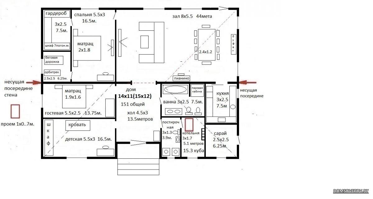

Покритикуйте.Семья с одним ребенком 12 лет.Это я собираюсь строить себе третий дом.Учел все свои хотелки.

Кухня, по площади почти как в хрущевках.

так принимать пищу не в ней

кухню я бы тоже увеличил, а то там не развернутся. Жена ваша скажет, что это это за маленькая кухонька. в топочную вход через постирочную, тоже как-то не очень.

это третий дом топикстартера думаете жена все еще не в курсе, какая ей кухня нужна?

Ну хорошо. Давайте попробуем готовить. Ширина в чистовую 250 см. С двух сторон шкафы и столешки по 60 см, проход между 130. Открыли дверки, вытянулись шуфляды, что осталось?
Тут конечно, хозяин барин, три дома построил ему видней. Но как по мне так эконом вариант какой-то.

Уж больно странный проект для третьего дома с учетом учтенных хотелок.
Господа, есть мнение, что скоро появится соучастник, который спросит у ТС: "Где делали проект?"
И появится ссылка...

На первый взгляд как-будто составлено из доминошек!
Критика:
1.Хозяин такого дома себя любит больше, чем ребенка
2.Нет кладовки
3.Кухня в другом конце
но все инженерные (санитарные) помещения расположены компактно (точечно) !

Пипец, а не проект третьего дома. Если только 2 предыдущих были по 20м2
