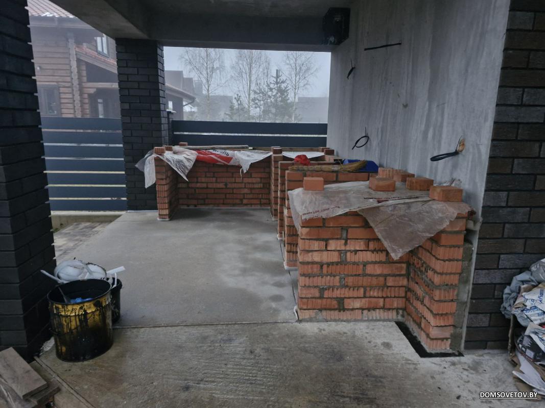

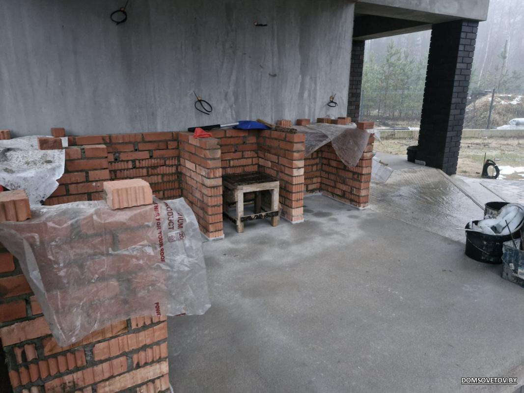

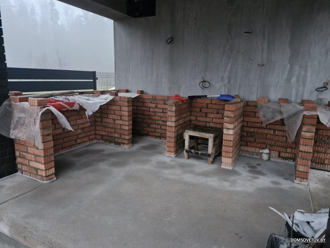

Продолжаю зону барбекю. До -5С зимние смеси позволяют работать, но на всякий случай добавляю противоморозную добавку при замешивании раствора.
Выложил зону барбекю. Пока пауза до весны. Весной буду учиться штукатурить эти стеночки, затем бетонная столешница с нишей под мангал и погоню кирпич по стене бани до перекрытия чтобы на него выше столешницы можно было наклеить плитку. Стенка бани к которой примыкает данная зона была утеплена ватой на которую нельзя клеить плитку. Мысли на момент утепления были такие что если будет жар от мангала то стены нельзя утеплять пенопластом. Но у меня есть остатки плитки от фасада которую хочется для единого стиля использовать и на зоне барбекю. По этой причине ложу стенчку из кирпича с вент-зазором чтобы стена по теплотехническому расчету удовлетворяла всем условиям + на стенку можно было наклеить плитку.

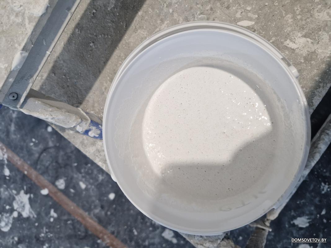

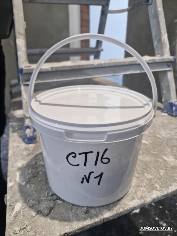

Продолжаю взаимодействие с Ceresit. На данный момент было уже 4 визита представителей на объект. Взяты пробы на анализы шпаклевки, штукатурки (сбивали кусочки штукатурки с проемов, частино извлекали фрагменты штукатурки из стены где глазом обнаруживали такие рыжики даже без шпаклевки), сегодня взяты анализы воды для химического анализа.
Пока промежуточные результаты такие:
- Шпаклевка чистая, ничего нет
- В штукатурке обнаружили примеси которые и дают такой эффект, что-то похожее на хлопья со слов Ceresit. Магнитом не магнитятся и со слов Ceresit это не железо (сульфат кальция) который мог потенциально попасть в смесь на производстве
Я предлагал еще взять образцы цементной штукатурки Lux и проверить ее. Если там есть такие же примеси (но они не среагировали) то этим мы однозначно снимаем вопрос со смесей и понимаем что это что-то локальное. Если примесей нет (время выполнения одно и тоже, руки одни и теже, вода одна и таже) то это тоже весомый фактор что ничего локально на объекте в смеси попасть не могло. Но образцы Lux не стали брать, возможно будет и 5ый визит представителей Ceresit для этих целей.
