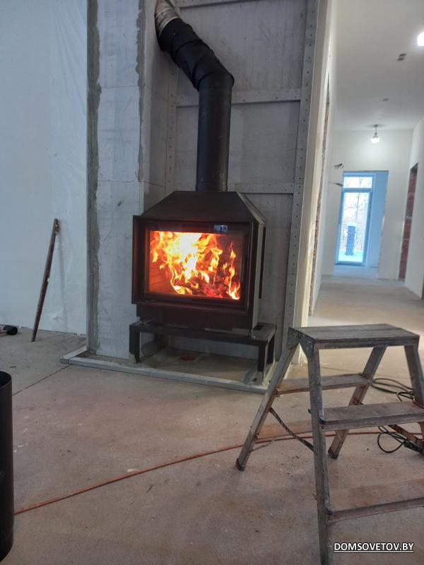

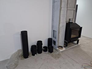

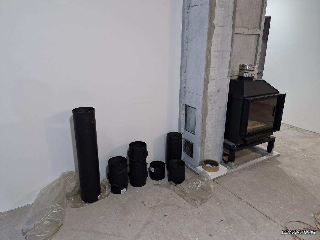

Дождался нового исполнителя. Возобновили монтаж. После осмотра на месте подтвердился вердикт по фотографиям - ничего переделывать не надо, продолжаем монтаж с учетом всех пожеланий и небольших изменений/улучшений проекта. Первым делом ребята собрали дымоход и протестировали камин.

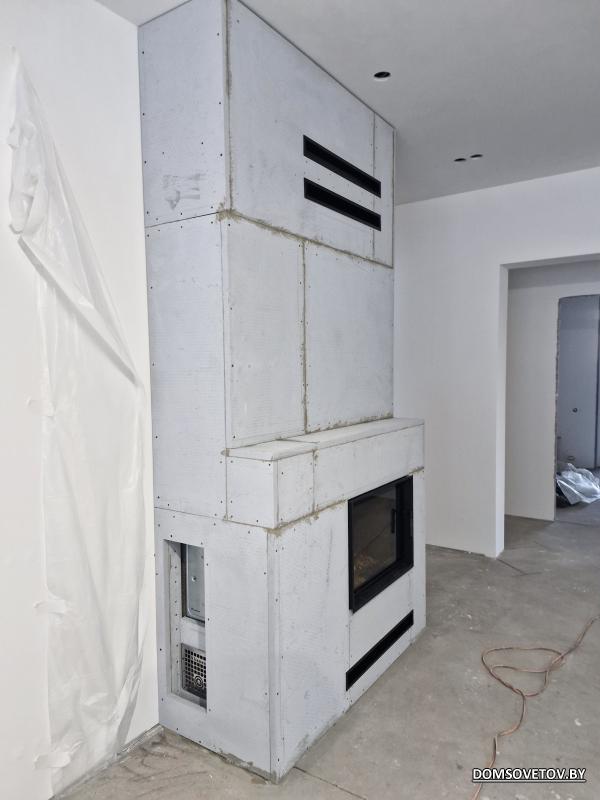

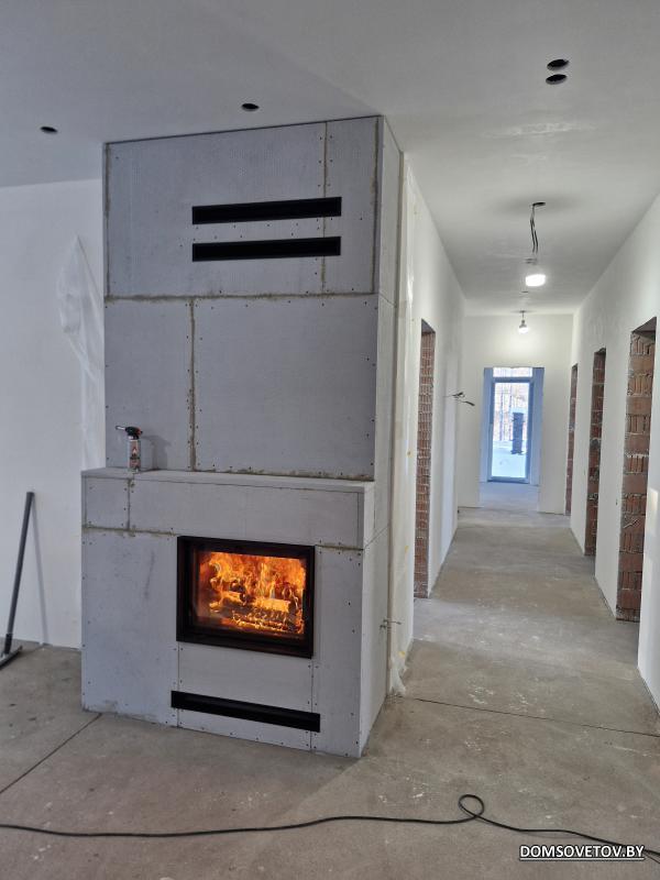

Смонтировали камин в черновом коробе. Из интересных нюансов:

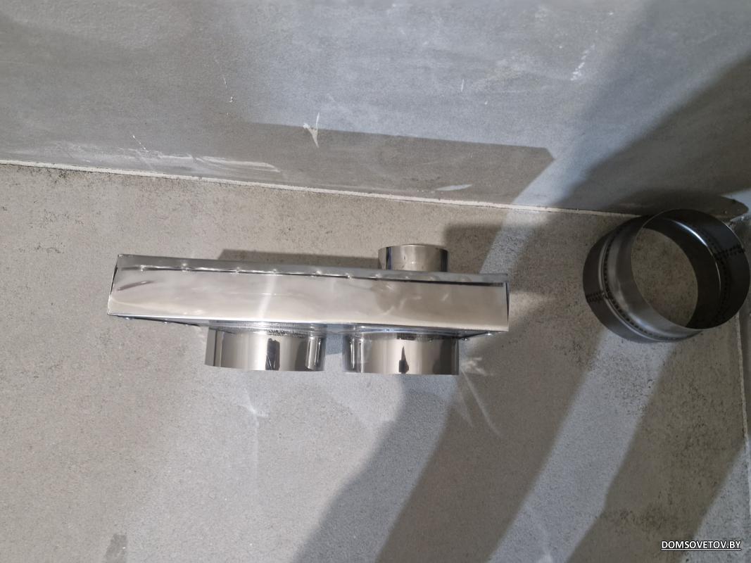

- Использовали специальный кастомный металлический коннектор чтобы свести в единое целое 2 притока воздуха для топки с шиберами и подключение к топке. Пришлось на месте его немного переделывать потому как то что досталось от Очага не подходило под задачи
- Подсказали что "послекрышье" надо обязательно вентилировать даже несмотря на тот факт что там уже нет дымохода. Суперизол это теплоизолятор, но он все равно нагревается и поэтому в верхней камере тоже будет тепло. Поэтому туда важно дать возможность притока воздуха для вентиляции. Так у меня появилась 3я решетка на лицевой стороне камина
- Горизонтальные участки суперизола выполнены в 2 слоя - опять все из-за нагрева и минимизации перегрева. Поэтому полка + перекрышье сделаны из 2х слоев суперизола
Из сомнений вылез следующий факт. По мануалу Астов требуемое сечение нижней и верхней вент-решеток от 600см2 каждая. Мои текущие решетки которые были закуплены - 450см2 каждая. Получается я не выполнил рекомендации производителя потому как 450<600. Но монтажники говорят что 450см2 более чем достаточно + просмотр технический документации по другим топкам аналогичной мощности показывается что 450см2 это даже с избытком. Кажется что Астов просто перестраховывается и указывает большие значния чтобы уже наверняка. Пока решил что потоплю камин и понаблюдаю за температурой облицовки + выходным воздухом. Если все ОК то так все и останется, если все же решу что есть перегрев - доп решетки еще можно добавить, хотя это конечно будет уже не совсем легко.
По монтажу - камин доделывал Андрей Шкурко из Витебска. Я обратился в белорусское сообщество печников belpo.by и там дали контакт Андрея. Помимо этого о нем еще писал probusiness пару лет назад и так я добавился в его подписчики. Вот так 2 источника привели к одному человеку. Андрей большое конечно по печам, но зимой и камин может смонтировать по запросу :-). Так что если нужен грамотный монтаж камина - обращайтесь.

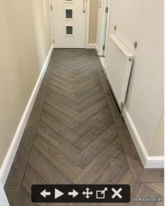

По отделке камина будем следовать вот этому референсу.
Оставшийся клинкер от фасада решили не использовать для облицовки, показался слишком темным для внутреннего интерьера. Скаталиь в Феодал выбрать плитку для воплощения референса. Из всего многообразия сократили выборку чтобы толщина плитки была не больше 10мм (меньший вес облицовки + надо соблюдать зазора от рамки топки). По итогу останавливаемся наверное на кирпиче Рурский Серый с темной патиной. Почему Феодал? Демократичная цена по сравнению с Супер Дом или Brickwel + хорошие отзывы от монтажника по фасаду который и будет отделывать камин.

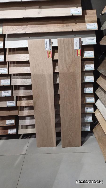

В феврале должен на объект зайти плиточник. Надо определяться с плиткой + другими напольными покрытиями. Начали с супругой посещать профильные магизины чтобы понимать что есть/сколько стоит/как выглядит/сколько ждать.

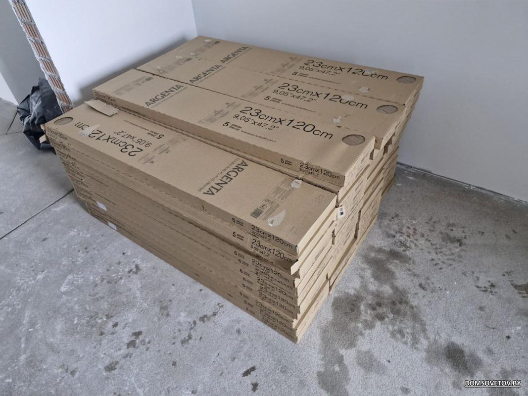

Наконец-то определились с первой плиткой в гостинную + хол, привезли первые ~64м2.
По укладке разные варианты рассматриваем: елечкой, палубная, микс. На выходных будем выкладывать на полу и определяться.
Поигрались с раскладкой плитки на месте + отсортировали плитку, всего 35 разных рисунков что позволит хорошо ее отмиксовать при укладке чтобы не было повторений.
Привез клей. Начинаем плиточные работы.

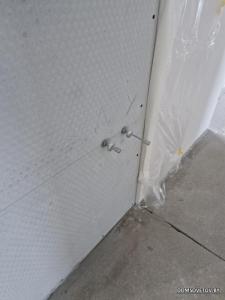

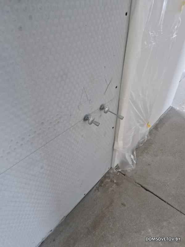

В коридоре вот такая трещинка образовалась. Только в одном месте такое обнаружилось. Плиточник сделает расшивку + гидроизоляционная лента + гидроизоляция в качестве подготовки. Еще с момента утепления фасада у меня осталась 2х компонентая гидроизоляция Ceresit CR166, ее и будем использовать. Этот момент я как раз уточнял с Ceresit на этапе взаимодействия по рыжикам - можно ли использовать остатки просроченой гидроизоляции. Частный ответ - если не перемерзало, ничего не застыло, не образовались комки - используйте.
