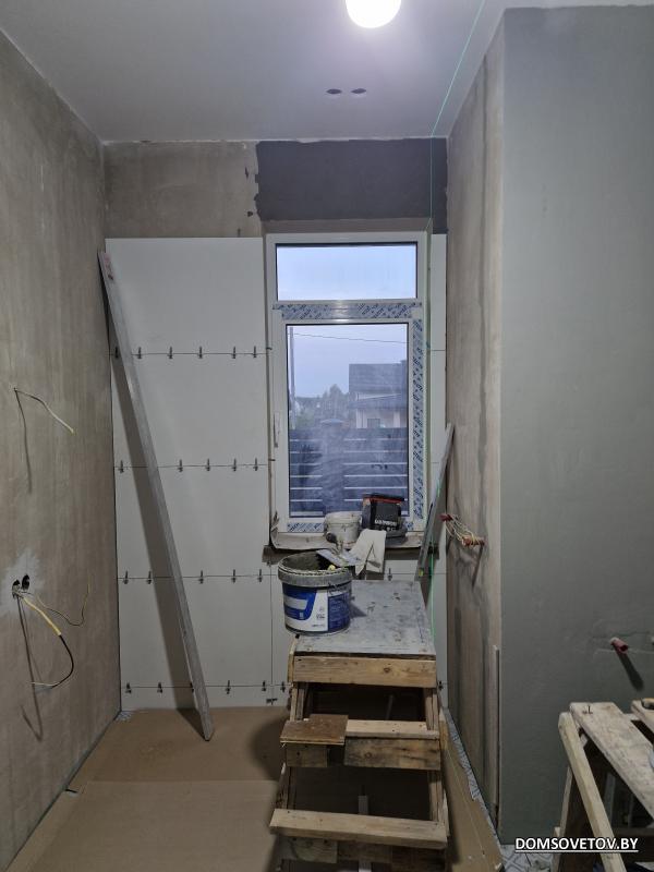

Начинаем стены ванной. Тут в том числе большеформат размера 120x60см.
Продолжаем с плиткой в ванной.

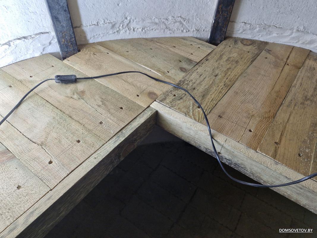

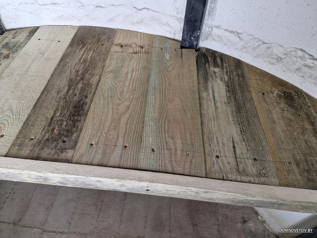

С погребом завершил. Осталось только развести свет + установить механический вентилятор 100м3 на вытяжку + подключить умное реле для зимнего режима чтобы ветилятор включался при повышении температуры и закачивал в погреб холодные воздух с улицы через земляной рекуператор. Но это все уже опциональные элементы. Пока все будет работать за счет естественной вентиляии и если результаты будут приемлимыми то до умных устройств дело и не дойдет. Так что можно считать что сооружение полностью в рабочем режиме. Даже какие-то плоды нового урожая уже помещены на хранение. Зимой поделюсь результатами микроклимата.

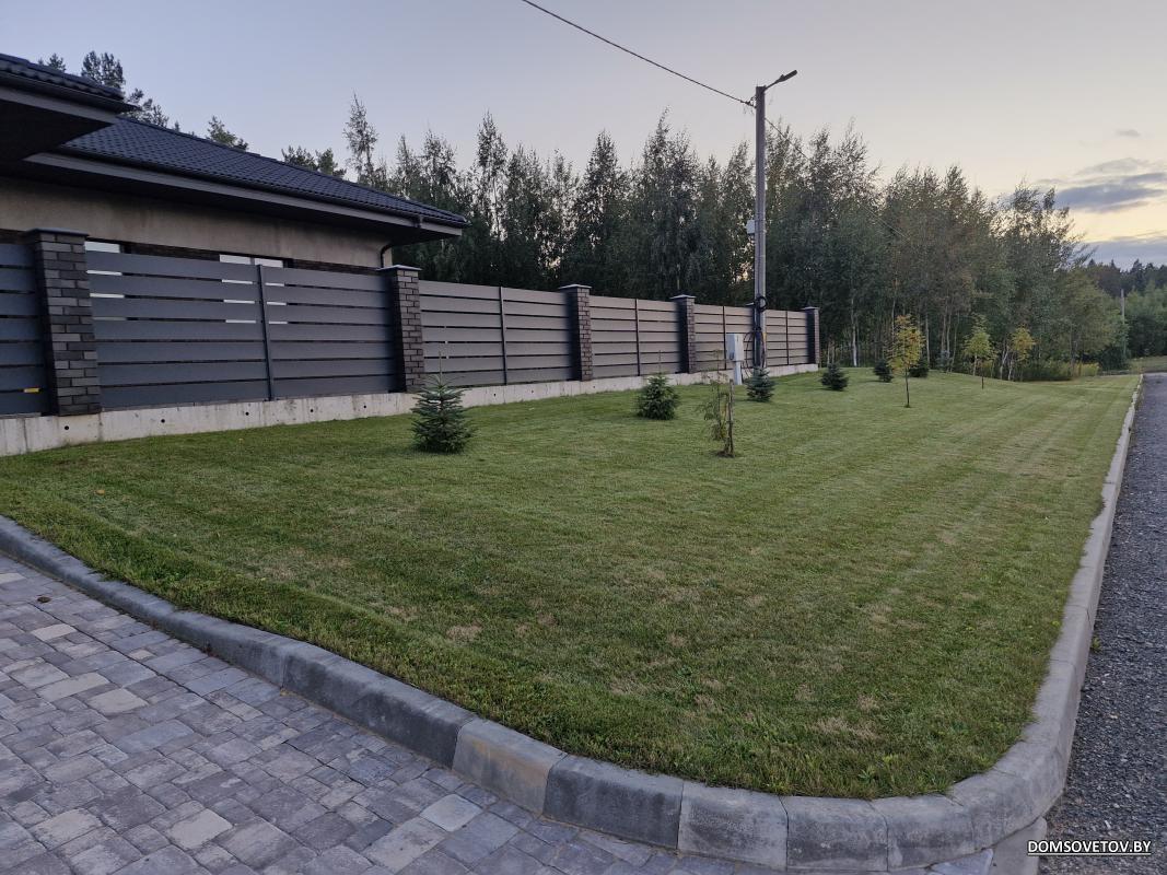

Очередной покос за участком. Елки + рябина растут постепенно, уже не такие маленькие саженцы которыми были 3 года назад на момент посадки. Газон просто кошу раз в 1-2 недели (не поливаю, не удобряю, не пропалываю - полная естественная среда). В постоянном цейтноте времени когда стройка нет возможности более качетсвенно за ним ухаживать. Мох возле леса постепенно разрастается и ползет дальше. И это классно - в таких местах трава перестает расти, мох мягкий, когда наступаешь на него нога на пару см проваливается. Что-то мне кажется сейчас что лучший газон - это мох :-). Понимаю что надо уже постепенно приступать к озеленению/благоустройству и самого участка.

я в этом году взял робота, косит регулярно на 3см. Мох пропал.

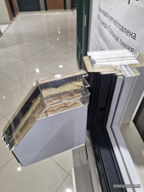

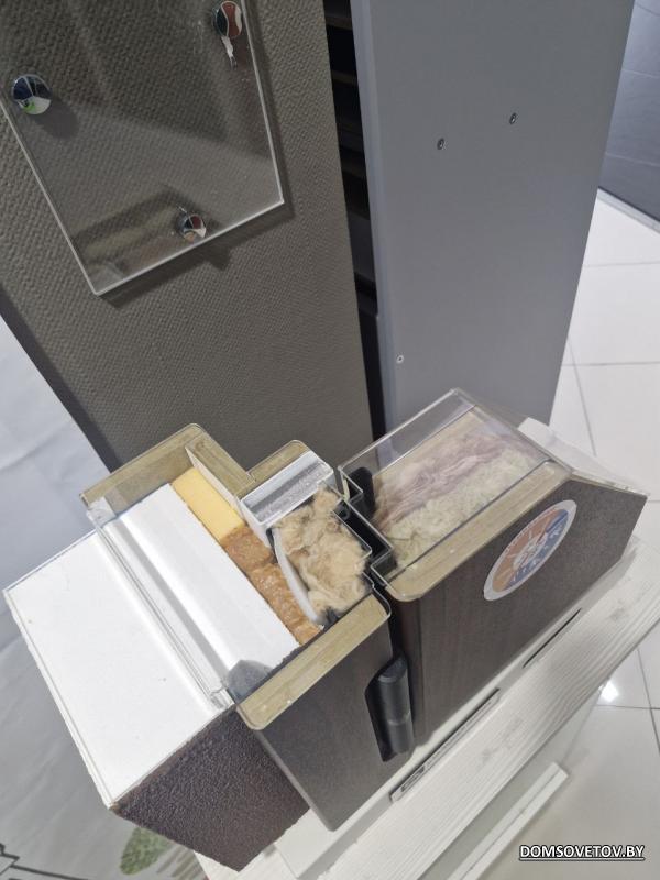

Пообщаюсь еще со Стальное Линией. Спасибо!
На обеде сходил в Стальную Линию, благо офис недалеко. Оценили изделие + монтаж немногим больше в 5к руб. На вопрос как я могу уменьшить стоимость изделия хотя бы в 1.5-2 раза - на сегодняшний день ответили что никак. Если мне нужна именно теплая дверь под мои нестандартные размеры. Либо ждать ноября и черной пятницы когда должны быть скидки 15%. Но учитывая озвученные цены - металл смотреть нет смысла на мой взгляд. Тогда уже действительно лучше алюминий. Учитывая все факторы - по-прежнему склоняюсь к ПВХ.
Конструктив двери в Стальной Линии с образца на стенде.
