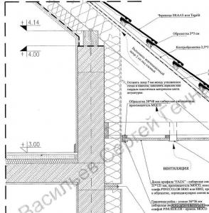

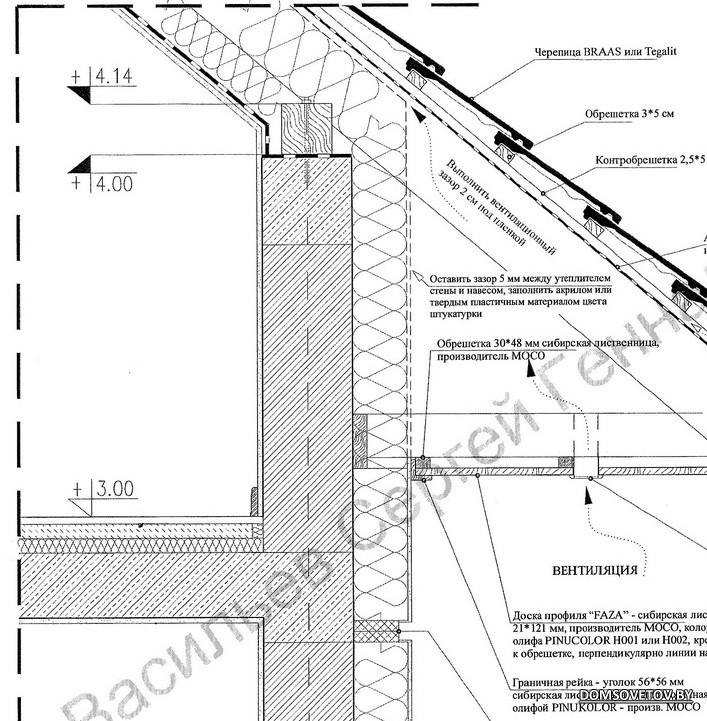

Подскажите пожалуйста, ( может нарисует кто или где можно взглянуть) подробно узел в разрезе где утеплитель "примыкает" к стропилам, мауэрлату(и стене под ним), пароизоляции, у подшивки(софита), т.е. в самом "низу"(начале) наклонной плоскости мансарды.
Т.е. суть вопроса как этот утеплитель там "защищен" ведь по сути подшивка (софит)перфорированы - идёт вентиляция, а вместе с ней влага, этот утеплитель там очень близко, плюс, как я пока представляю, он просто "ложится" на мауэрлат, а вместе с ним где нигде касается самой стены из газоблоков и так же напитывая влагу ? ну и т.д., я думаю суть вопроса изложил ясно....как по уму там этот утеплитель уложить?

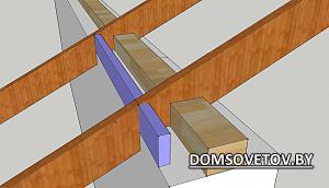

@illarion, Не совсем понял как он может упираться в мауэрлат, всегда думал что он должен его "прикрыть" с наружней стороны? Ситуация как на картине ,чтобы утеплитель грубо говоря "не вывалился" вниз по склону на подшивку на второй картинке добавлена перегородочка между стропил. Но даже упершись в неё всё равно рядом ветер гуляет который идет из под подшивку на верх по мембране.
Да и учитывая тот факт что верхняя грань этой "перегородочки" по сути будет примыкать к слегка провисающей между стропил мембране , то говорить о том что это "плотный" узел примыкания , который будет защищать от наружней общей влажности говорить не приходится.

@AlexanderGr, у меня, например, перегородка стоит на мауэрлате. В неё упирается утеплитель изнутри. Снаружи ГСБ утеплялся минватой и вверху, до досочки на мауэрлате, тоже заложена минвата (фасадная). Потом оштукатурена.
Т.о. воздух (холодный и влажный) "гуляет" над мембраной, которая поверх утеплителя. А поскольку мембрана внутрь влагу не пускает, утеплитель остаётся сухим. Для того и применяется мембрана.

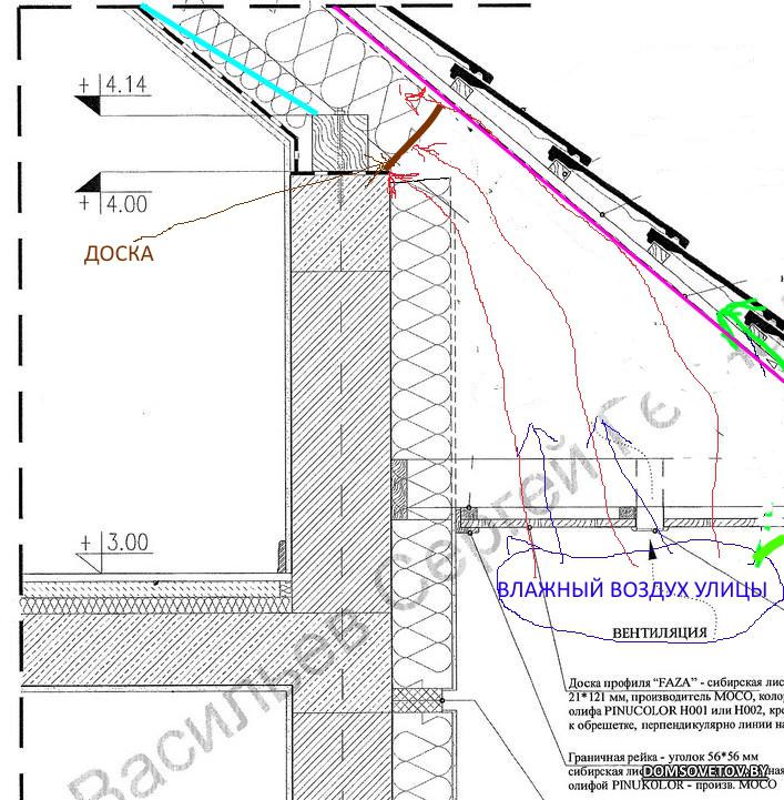

С чего она будет преть, сыреть?
Ну вот ниже рисунок который я вижу как оно будет в реальности.
1.пленку нарисовал голубого цвета . в реальности она будет идти по стропилам, которые опираются на мауэрлат. Поэтом как у меня нариосовано я думаю более правильно( чем на этом рисунке изначально, где эта ГИ "в воздухе" поворачивается и под прмым углом опускается к торцу стены).
2.Зеленой стрелкой показал как "влажный воздух улицы" обдувает подкровельное пространство избавляя от излишнего конденсата на внутренней стороне металлочерепицы "над" мембраной нарисованной фиолетовым цветом.
3. коричневой чертой условно нарисовал перегородочную досочку которая поставится между каждой парой стропил. Говорить что там будет герметично не приходится даже близко в связи с этим образно нарисовал уже красным цветом три стрелочки , которыми изобразил условно потоки влажного воздуха которые проходят через софит спокойно и идут дальше к этой "досточке" тут же идут к утеплителю в щели над ней под ней и т.д. (кроме воздуха те же мелкие мухи, комары насекомые).
Меня собственно поэтому и вопрос беспокоит, что именно тут не верно в моём изложении и понимании, что не так?, раз говорится что там доступа воздуха и "внешней" среды напрямую к утеплителю нет ?
