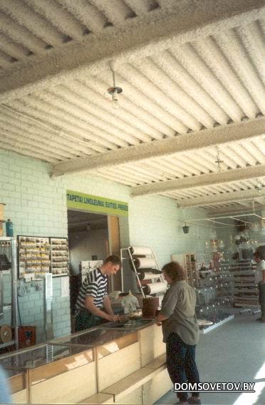

Я её и в руках не держал, а потому только и предпологал, что каким то образом она затвердевает, принимая некую форму.[COLOR="Silver"]Вот на фото лист металлопрофиля утеплен клеевым способом(надув снизу) и форма есть и держится как то...

@vangelis,это совсем разные вещи. клеевой способ - это напыляется слой вещества, похожего на монтажную пену, и форму он принимает того, на что напылен (потому что слой его от 1 до 5 см).
эковата это как подушку перьевую вспороть, хорошенько разрыхлить, и насыпать. со временем чуток просядет, но не на столько что бы затвердеть а "задувают"компрессором потому что в узкую полость подушку затолкать (не утрамбовав, а именно из-за рыхлости она теплоизолирует) проблемно.
