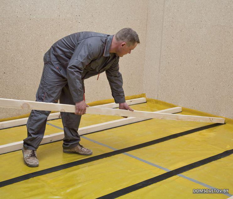

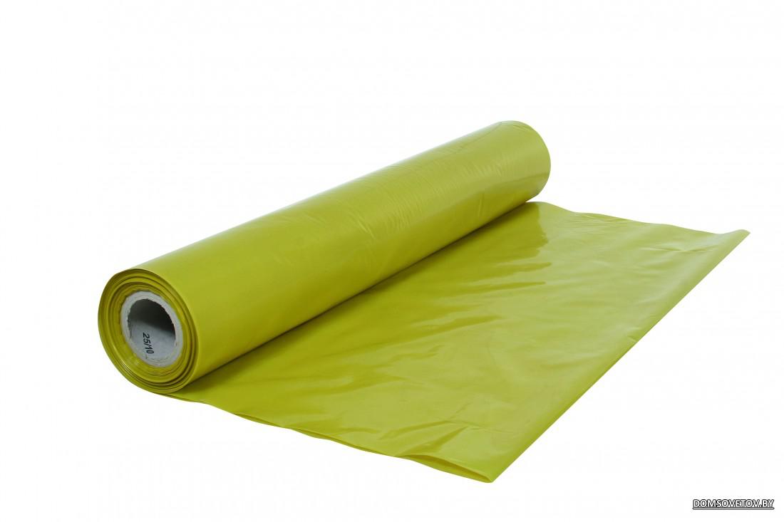

Кстати, у поляков в качестве пароизоляции используется плотная пленка (наподобии нашей тепличной) и не загоняются они по поводу тканно-нетканных перфорированных материалов.
https://www.bricoman.by/ru/materialy...-0-2-mm-2x50-m
Назначение:
Пароизоляция и изолация против сырости на потолках, полов и крыши.
делать буду как-то так
Назначение:
Я никогда и не имел в виду что-то кроме обычной пленки (если не наплавляемая), её достаточно, только лучше 200мкм. Только один нюанс, на ваших фото ровная площадка с которой можно не извращаться при монтаже и по которой можно ходить не делая дыр в пленке. Я застилал плиты на зиму пленкой (до кровли), как не старался дыр наделал много. Самый дорогой скотч для пленки все равно кое где поотклеивался. Но может вы будете аккуратнее чем я. Влагозащита знаете для чего ? Вата не высыхает нормально при протечке, эковата, говорят, сохнет без проблем, но я не проверял.
