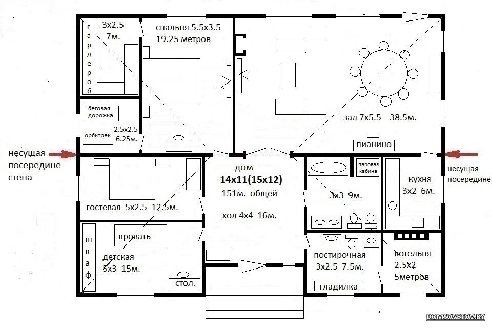

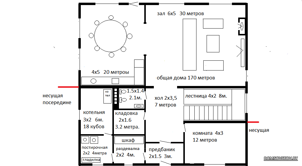

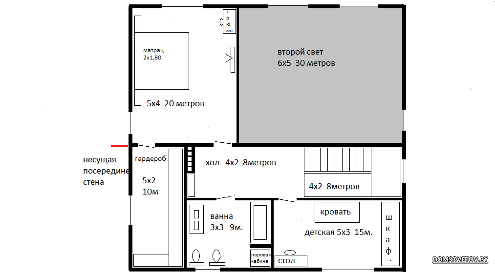

жена и дочка хотят двухэтажный дом.Дочь впринципе взрослая.Я составил и второй план дома двухэтажного с 10х10 170кв.м. с правильной лестницой и ступенямии 350х150 что в жизни не сделает польский гореархитектор. По деньгам одинаково с одноэтажным.У нас с Вами раное видение на происходящее.Из чего строить и как строить я у Вас совета не спрашиваю ибо понимаю в этом больше Вас.Ваш же удел и как Вы пишете кучи людей выше отписавшиесся один из которых эмигрант из пиндосии предложил мне поставить толчок возле кровати это сип панели или максимум дом газоблока а тобишь алюминивой пудры.Свою ахинею из чего строить дом будете с ними спорить но увы для Вас и вашей кучи не со мной

@asalou, если решили строить 1 этаж, то лучше одноэтажный. Просто поменяйте планировку.

@Славка, Кстати я как ни странно прислушался к Вашему совету расширил спальню и сделал
вход не с зала тем более я и сам склонялся к этому.Но насчет кухни я останусь при своем.Насчет эко ваты а тобишь все той же алюминевой пудры ибо из нее печатают буквы да еще и пропитаной в борной кислоте лучше промолчать.И вообще умный человек всегда понимает чем больше у продукта дипломов медалей сартефикатов и подтверждений КОМИССИЙ о его экологичности и пожаробезопастности тем паршивей продукт.Дурак не поймет.Мне просто смешно какой у простой бумаги дай Бог что б не с общественной уборны или санэпиденстанции может быть сартификат о ее негорючести и пожаробезопастности...
