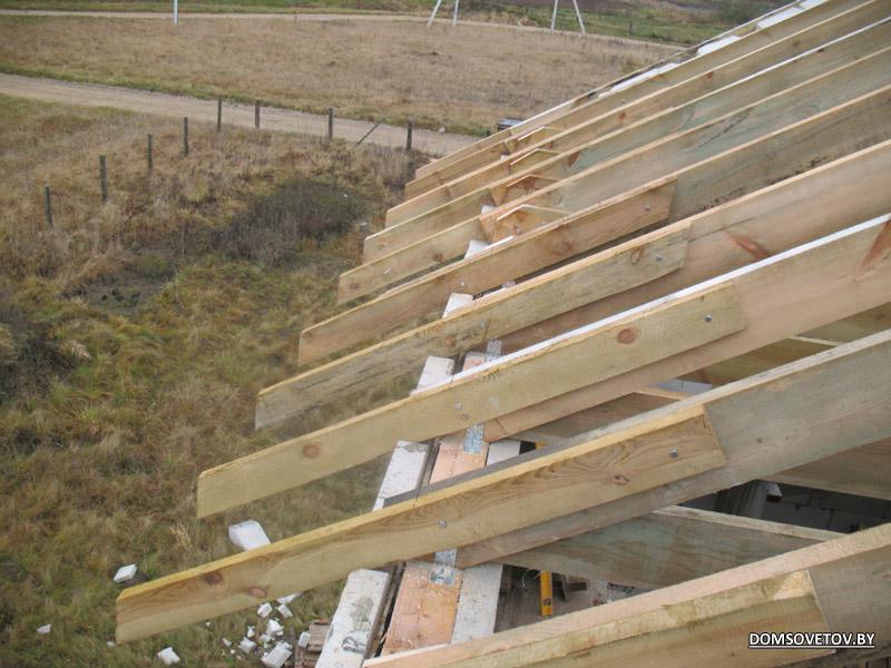

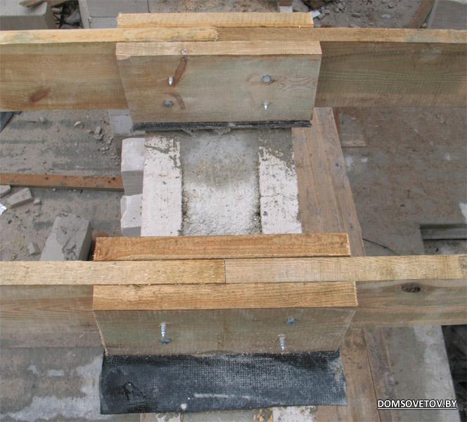

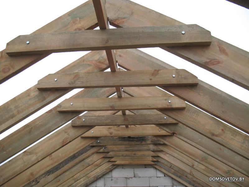

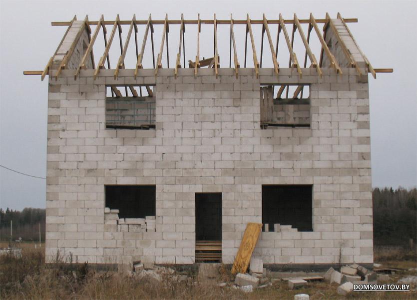

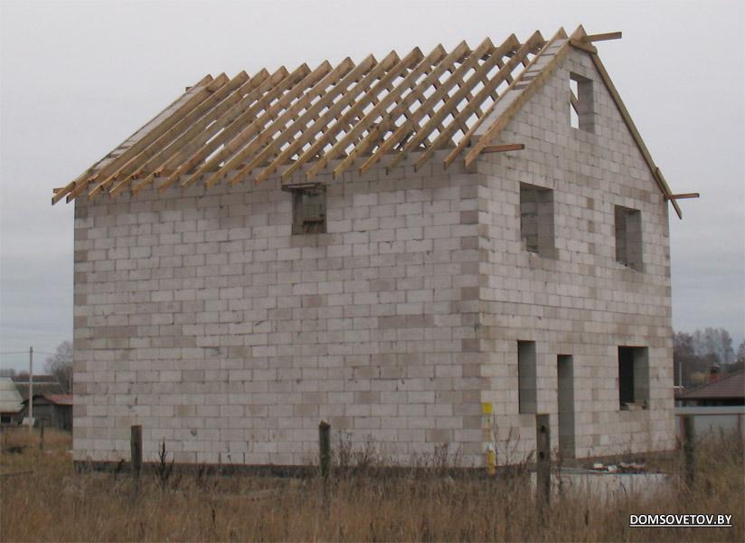

Очередные фотки. Законченная стропильная система:
Теперь про глухари. Два D12 в верней затяжке:

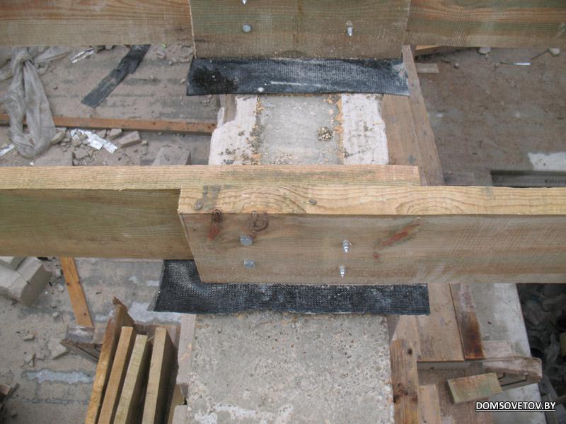

Четыре D12 в соединении балок, они же затяжки:
Соединены внахлест.
Некоторые соединены в стык, глухари D12:
Соединены так три балки так, что бы сохранить параллельность балок стенам, там где возможен люк на чердак.

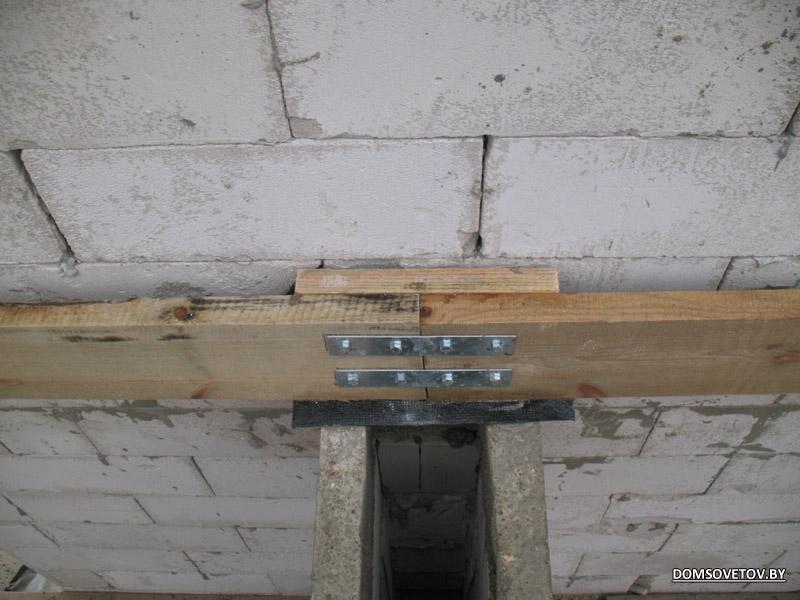

Последняя соединена восемь D10? с одной стороны деревяшка, с другой металлические пластины:
Тут возможен каминный дымоход, что бы максимально дистанцировать дерево. При соединении внахлест было бы на 2,5 см больше в сторону отверстия. К стене вплотную нельзя, т.к. там стропила.

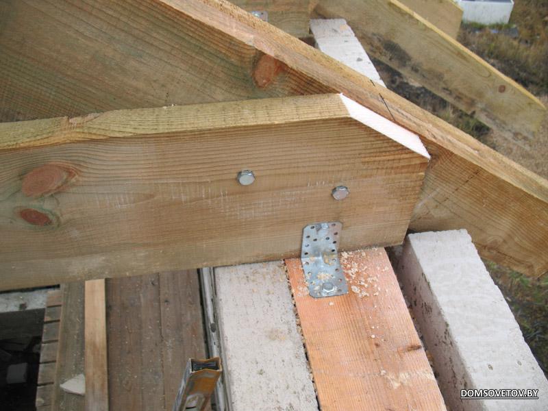

Два D12 при соединении балок и стропил, два D10 при закреплении стропил с балкой к мауэрлату с обоих сторон(в мауэрлат длинной 100 мм, в стропило и балку длинной по 50 мм):
Два D12 в кобылку:
Что касается притяжки, притягивать глухарь будет тогда, когда в одной из деталей(та, то под шляпку) будет проделано отверстие с его диаметром. Но мне эта притяжка пофигу - глухари работают на срез. А что бы конструкция была плотней, при вкручивании глухарей детали притягивались столярными зажимами пистолетного типа.

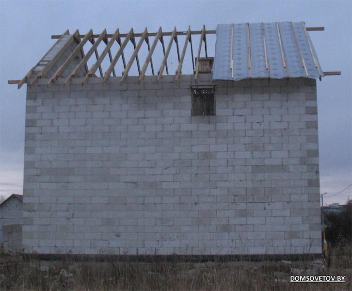

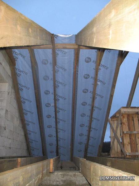

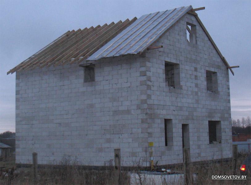

Сегодня купили пленку и начали натягивать пристреливая её сначала степлером, а потом набивая контробрешетку. Кладем вертикально - нет стыков, как раз расстояние между тремя стропилами покрывает:

@Nick_Shl, оригинальный способ набивания пленки.
Может и сгодится, но возникает вопрос: Как собираетесь прибивать первые обрешетины? Головой вниз или будут леса (автовышка)?
Очень просто: лестница, возьму у соседа - ему крышу уже сделали
Во вторник сфоткаю.
Во вторник сфоткаю.
очень просто не получится.
мы первую обрешетину и карнизную доску строго по горизонту выставляли, водяным уровнем пользовались, сделать это с лестницы наверное будет страшновато, учитывая что у Вас до свеса крыши метров 5..
еще учтите что лестницу нужно на что то опереть, если опереть на стену, под крышу, то из за свеса крыши работать будет не удобно..
без лесов скорее всего не обойдетесь.
какое покрытие крыши будет?
