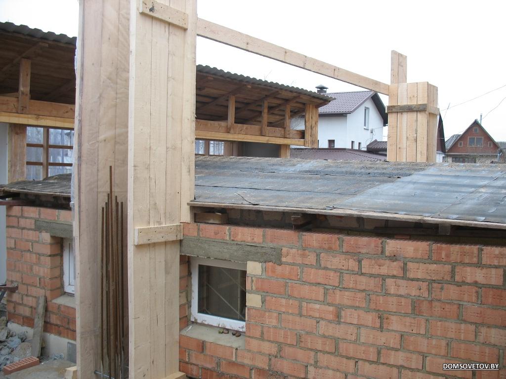

Начал на выходных сам:
---------- Сообщение добавлено в 21:02 ---------- Предыдущее было в 20:36 ----------
в итоге имеем две недоделанные колонны, выставлен уровень плиты. Насущный вопрос как изготавливать хомуты - рамки. И можно ли заменить их просто напиленными кусками арматуры?

Я думаю хомуты правильнее в ответственных конструкциях. Я на металлическом столе приваривал 4 арматурки и вокруг них крутил арматуру и в конце сваривал.

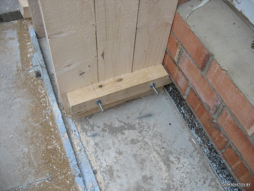

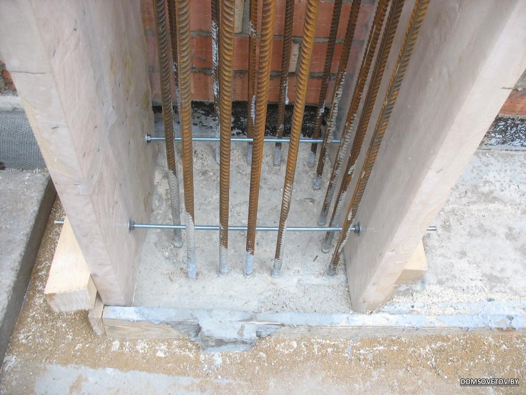

srv, шпильки вставляйте через гофру или трубки полипропилена/металлопласта, а то не сможете их вынять.
Нижние уже перекручивать не буду, для остальных хочу купить, а какой диаметр лучше брать, если шпилька 10-ка? 16-й или 20-й ? Я думаю, а не переклинет их там, так, что все равно не вытащишь, даже если в трубке будут...

srv, из трубки в крайнем случае можно выкрутить.

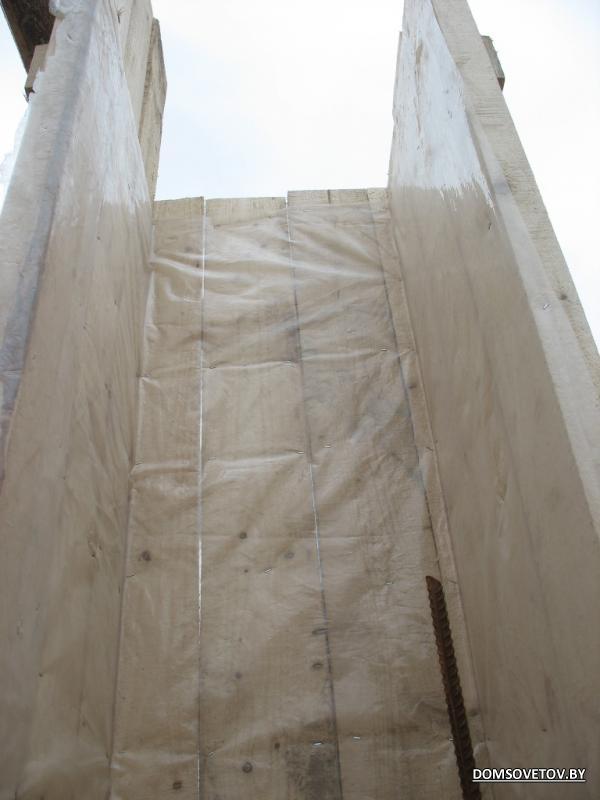

Точно! Все гениальное просто. У меня ещё какое сомнение закралось, я вот прибил степлером целофан, что бы доску потом можно было использовать... Сомнение следующее: а если он оторвется, при заливке бетона.. это же беда, внутрь конечно не попадет из за арматуры, но где то защинтный слой повредить может. Хоть и прибивал его хорошо, но может не рисковать? смазать маслом каким доски и все?

srv, Ремнями стянуть которые с трещетками Тоненькими шпильками в трех местах как то стремно даже с у четом что ведрами будут лить ИМХО И раскрепить рапорками получше чтоб незаваливало колонну Как вариант залить в несколько этапов а не за раз В опалубку колонн по 1-1.5 м ИМХО
---------- Сообщение добавлено в 21:37 ---------- Предыдущее было в 21:34 ----------
srv, Пленка может порватся нефиг делать так как будет 100500 ведер бетонной смеси терется с самого верха по внутренним стенкам опалубки Если лить все колонны за раз то лучше взять грушу сразу с насосом Она в себе привозит до 6 кубов

alternativa, думаю шпильками через каждые 50 см сделать крест-накрест, распирать конечно и подпорки ставить буду, на фото ещё не конечный результат. Залить хочу колонну без перерыва, на сколько я понимаю это обязательно, что бы не было холодных швов. Лить будем ведрами, но потом буду вибрировать глубинным вибратором.
Решено, целофан приеду обдеру, покрою отработкой.

шпильки кстали 8 класс прочности купил, они чуть дороже обычных.
