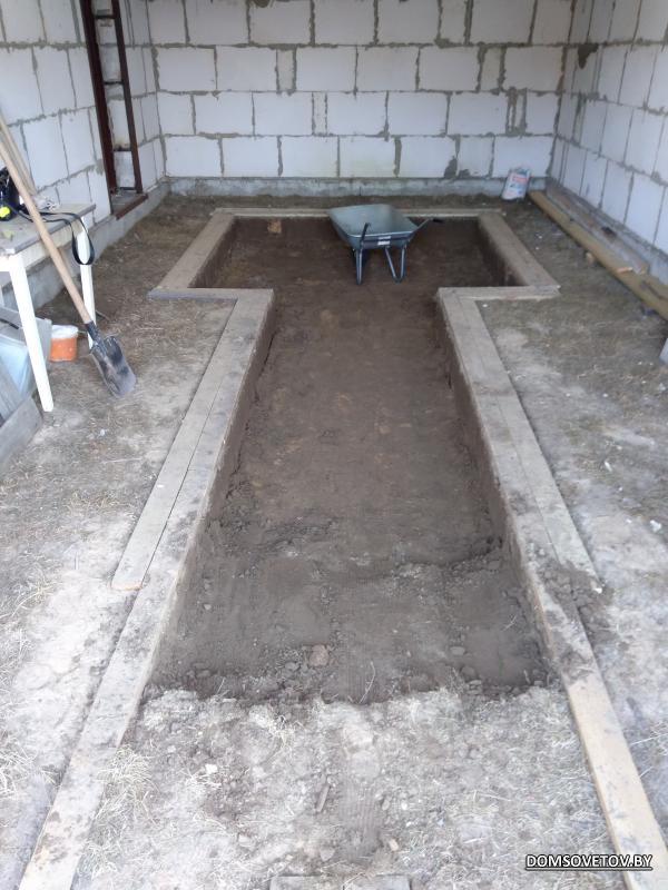

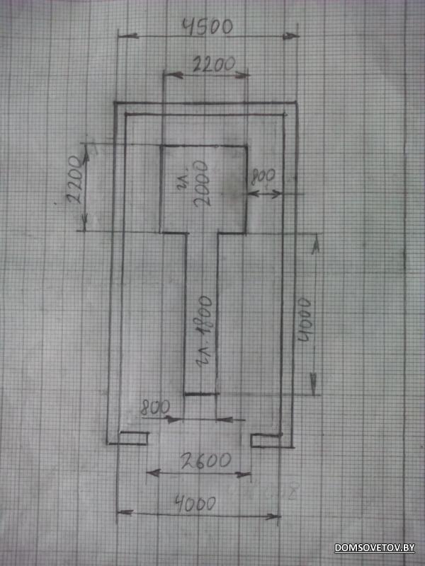

В гараже готовы стены и крыша. Стены газосиликат 250 мм толщиной, крыша металлочерепица. Фундамент- литая лента, в земле 70 см, над землёй от 30 до 20 см. Армирован: два прута 12 арматуры 20см от дна траншеи фундамента и два прута 12 арматуры 10см от верха фундамента. Почва супесь на глубинах 50см и 100см слои глины по 10см.
Можно ли копать погреб и яму глубиной 2 метра внутри гаража на расстоянии 80 см от фундамента?

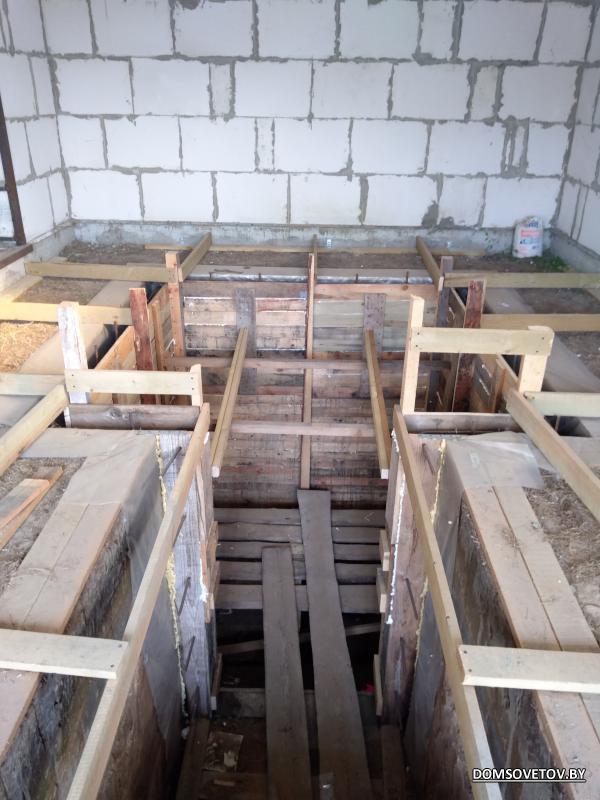

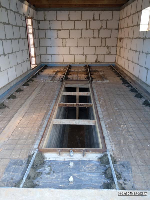

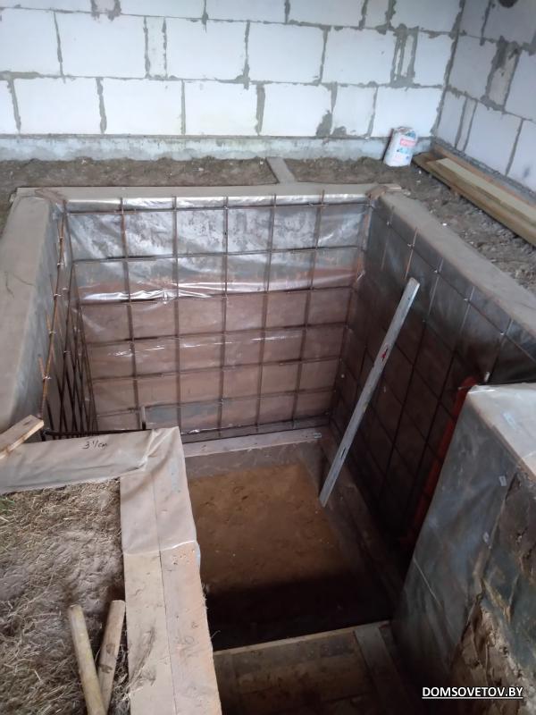

Уже сделал. Копал на свой страх и риск. Грунт крепкий суглинок. Были 2 слоя глины сантиметров по 20.
