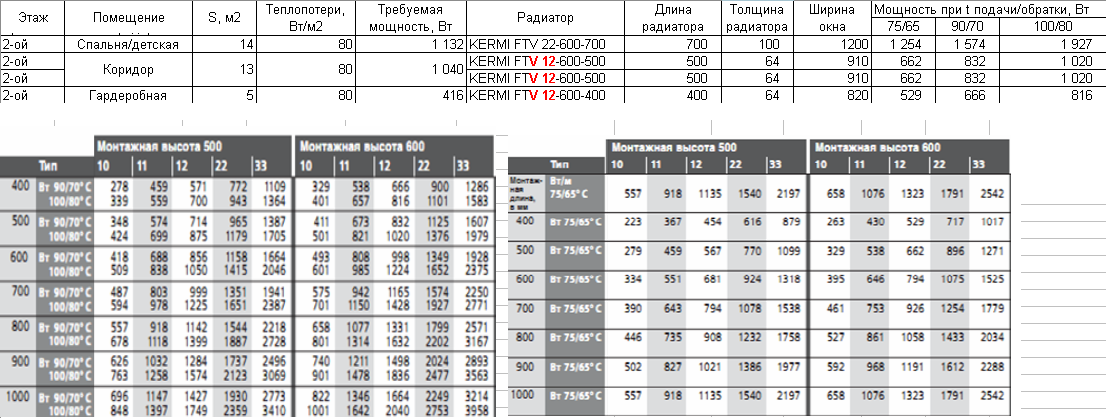

стальные радиаторы подбирают по табличкам и с учетом теплопотерь помещения (дома).
100вт/м2 общее условно-усредненное значение по подбору радиаторов причем не важно каких...
