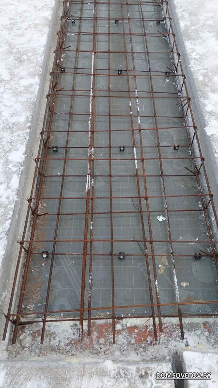

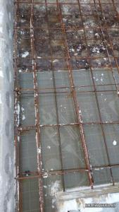

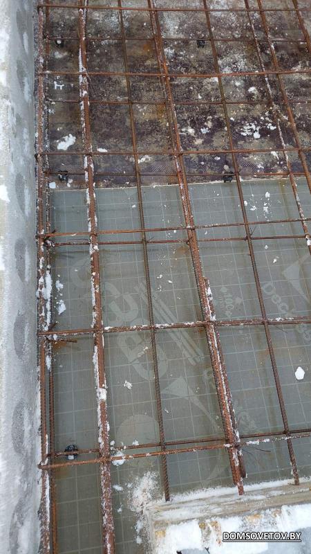

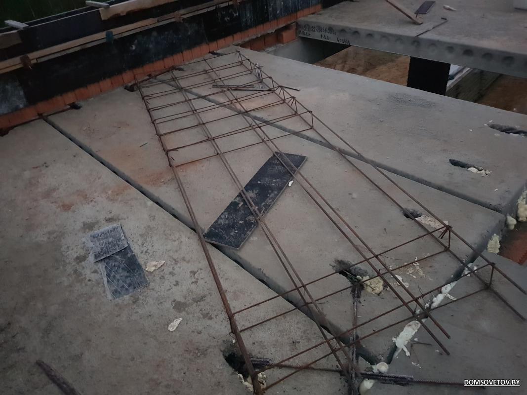

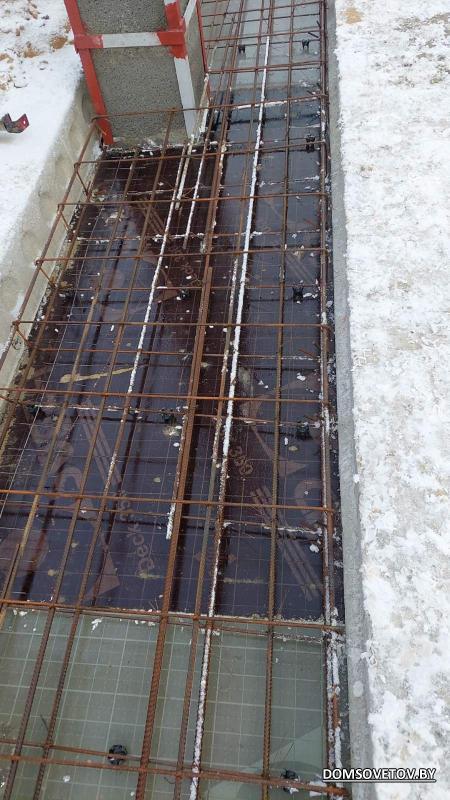

это частный случай, для свободновисящего перекрытия.
Я это называю самонесущим монолитным участком который по расчету не опирается на плиты, а опирается 2мя концами на стены. По факту часть нагрузки от монолитного участка возьмут на себя и рядом лежищие плиты, но по расчету и сам участок в изоляции должен висеть с учетом всех прогибов/трещиностойкости/нагрузки и так далее. Мой коммент про верхнюю арматуру актуален только для моего частного случая и принятой конструкционной схемы расчета. Именно такие конструкции рассчитывались в указанном видео выше и поэтому принял это как руководство к действию. @Scorpy спасибо за коммент.
