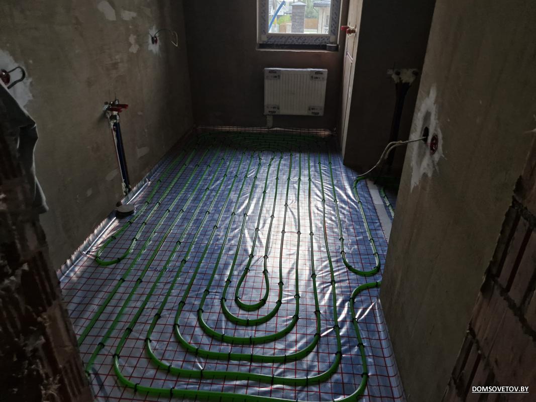

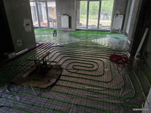

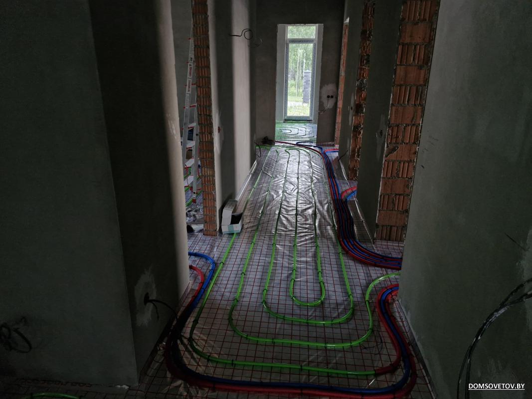

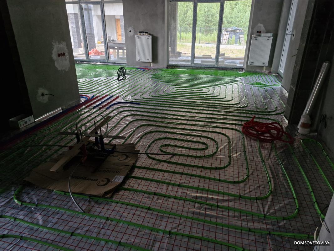

В доме сегодня должны уже закончить с теплыми полами, остались только пару мелких помещений. В гостинной по проекту было 6 контуров, но благодаря динамической раскладке трубы (100мм возле окон, 150мм на расстоянии 1м от окна, 200мм в зонах без контакта с внешними стенами) количество контуров сократилось до 5. В коридоре в спальной зоне по проекту не было своего контура и планировалось подогревать тут пол транзитными линиями, но Юра предложил пустить сюда небольшой контур чтобы более гранулировано контролировать эту зону.
