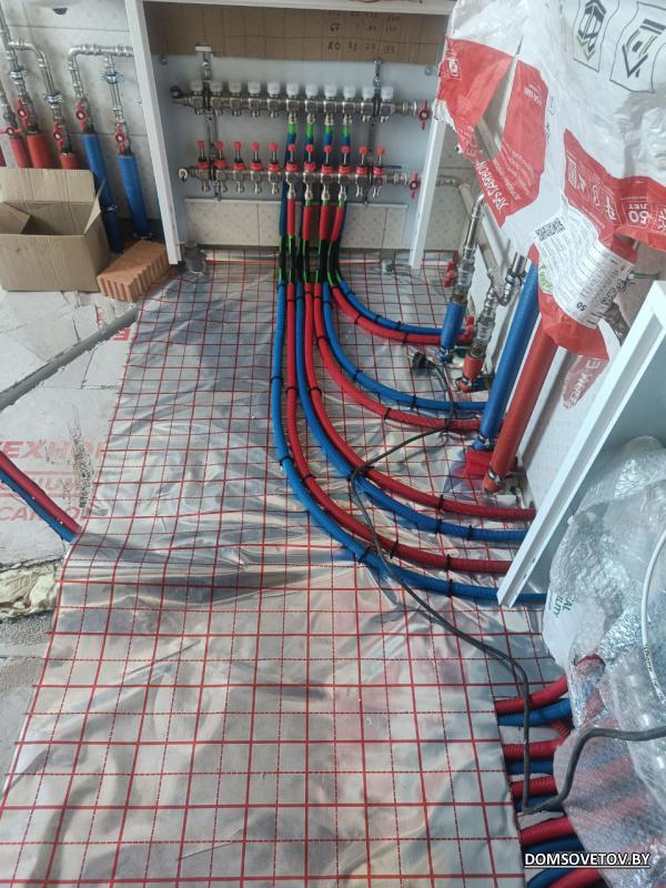

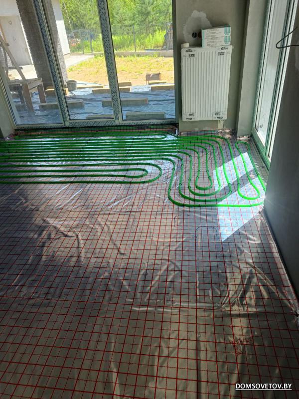

Продолжаем мотать полы, теперь уже в гостинной.

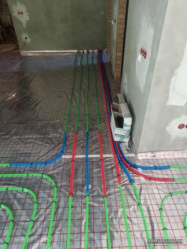

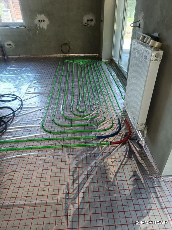

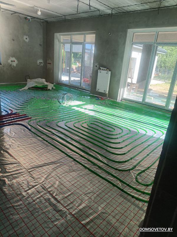

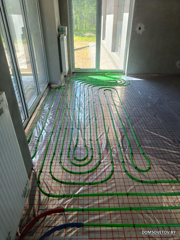

В гостинной на полу будет плитка и поэтому тут Юрой предложена следующая стратегия по шагу укладки:
- Возле окон на ширину 1м - шаг укладки 100м
- 1м от окна и до середины комнаты - 150мм
- В середине дома где нет контакта с внешними стенами - 200мм

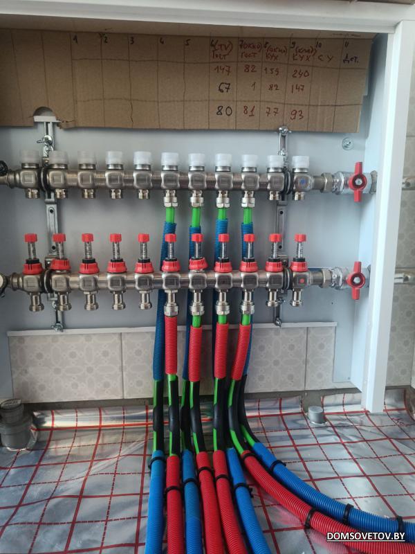

За длиной контуров Юра также следит потому как бухты по 240м и все контура надо просчитывать заранее. Все подводы делаем по максимально коротким путям и если надо проходим через стены, а не огибаем по свободному пространству. Ну и в целом виден конечно опыт и подход ребят - все делается по плану/расчету/с обоснованием/системно.
