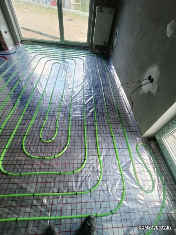

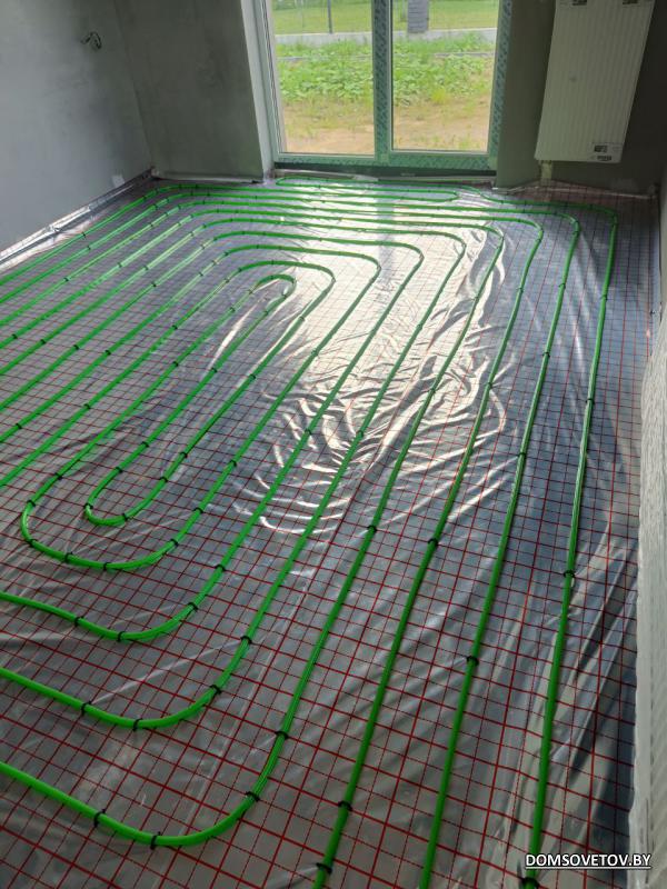

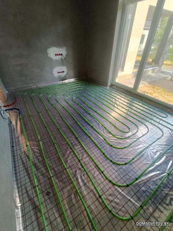

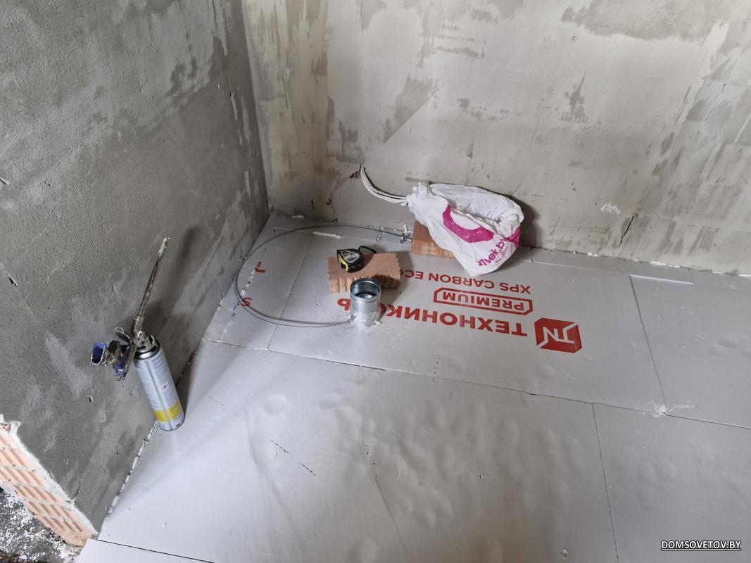

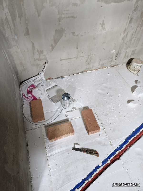

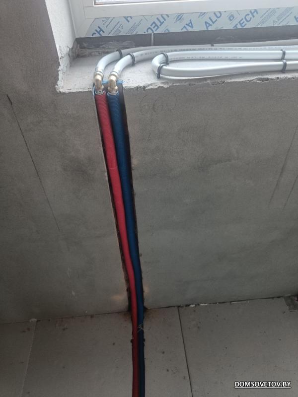

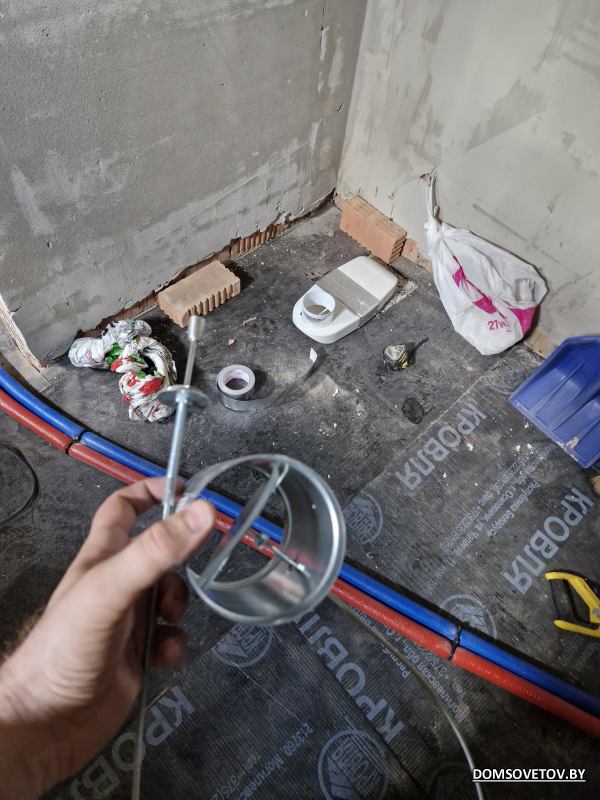

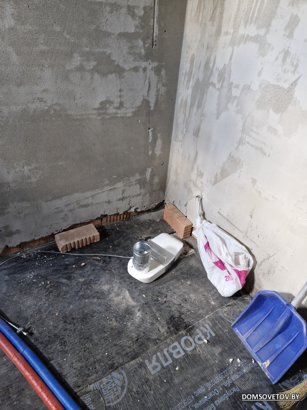

Начали мотать теплые полы. Первые помещения - спальни.

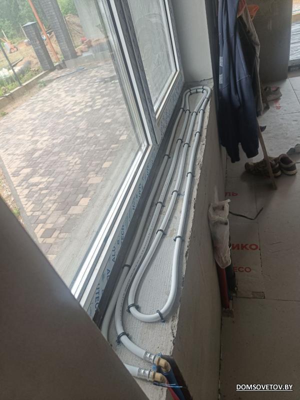

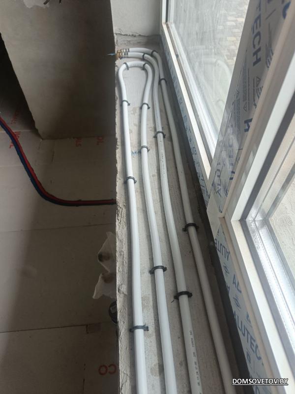

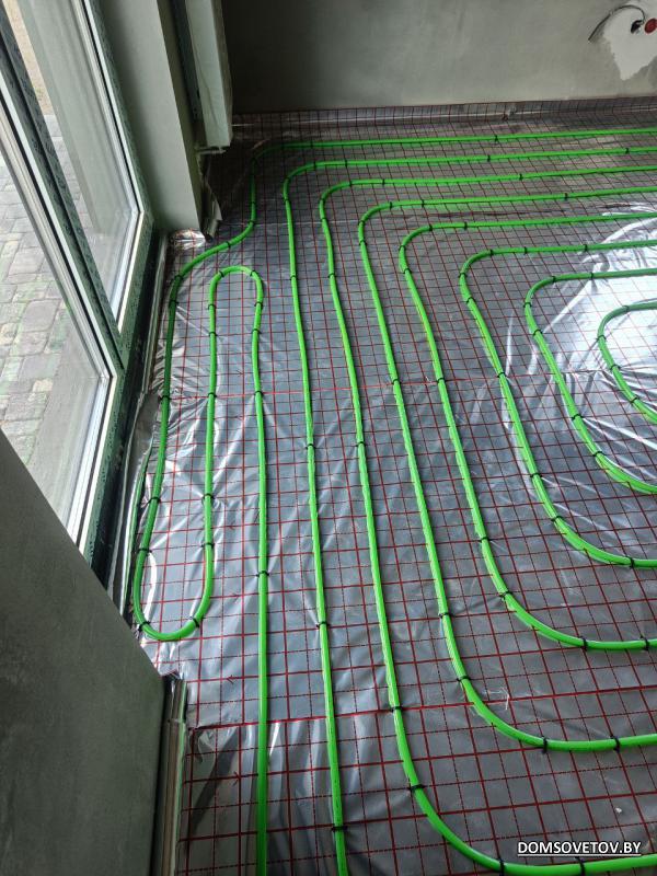

В спальнях проектное финишное покрытие что-то деревянное как писал выше. Поэтому тут шаг укладки трубы 20см, возле окон более частая укладка с шагом 15см. Как Юра объяснил при деревянном покрытии пола важно не перегреть сам пол, поэтому в том числе делается более "разреженная" укладка труб с большим шагом.
Но в тоже время если решение по финишному покрытию поменяется на плитку, например, то шаг укладки 20см это та граница где еще не будет чувствоваться полосность прогрева пола.
Ну и теплый пол у меня как бы запроектирован комфортным, то есть его задача создать комфорт, а не на 100% компенсировать теплопотери. Для компенсации теплопотерь когда не хватает комфортного пола будут использоваться радиаторы. При больших окнах возле окон надо давать какой-то дополнительный источник обогрева. Вот в качестве такого источника использую радиаторы (конвектора не рассматривал так как это пылесборник по отзывам застройщиков + эффективность от них под вопросом; плитки в спальнях нет (или пока нет) и поэтому эффективность теплого пола не высокая). Помимо этого вентиляционные клапана размещены прямо под радиаторами чтобы поступающий свежий/холодный воздух подогревался высокотемпературным источником обогрева. Вот так в комплексе запроектирована и реализуется система отопления которая в том числе завязана и на систему вентиляции. То есть всему должно быть обоснование - почему делается именно так или по-другому.
