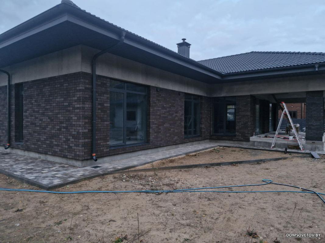

И дальше начинаем баню, по расчету на нее надо 7-8 дней, погода еще позволяет и должны успеть.

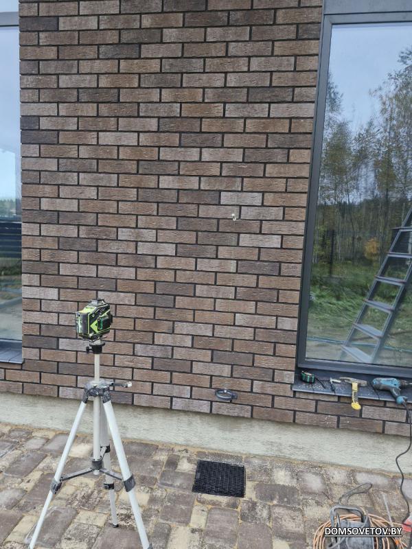

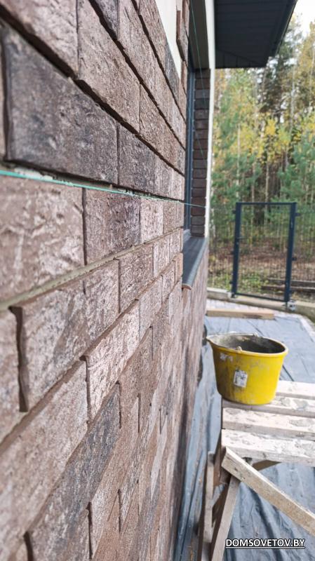

Баня в процессе лицевая стороны. Тут к сожалению на этапе общестроя допущена ошибка и не соблюдены линии балки и окна с учетом утепления (то есть до утепления все было соблюдено, но я не учел слой утеплителя). Долго думал как обойти его, были мысли лесенкой обыграть. Но по совету укладчика делаем простые линии, все равно косяк есть, никакая лесенка его не исправит. На этой неделе должны завершить, как раз вторник-четверг без осадков что критично важно для фугования чтобы не пошли высолы.
