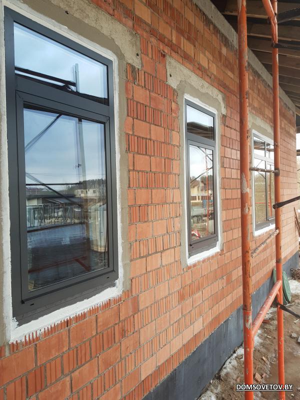

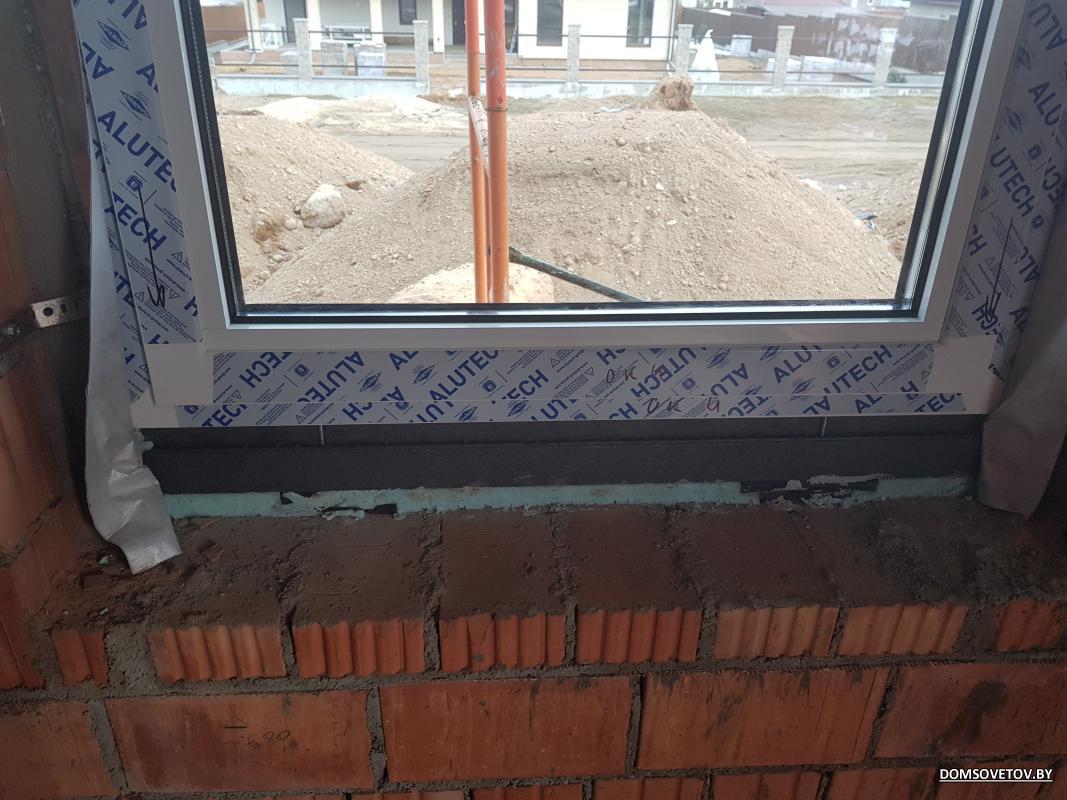

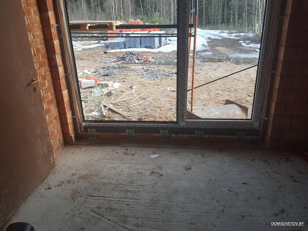

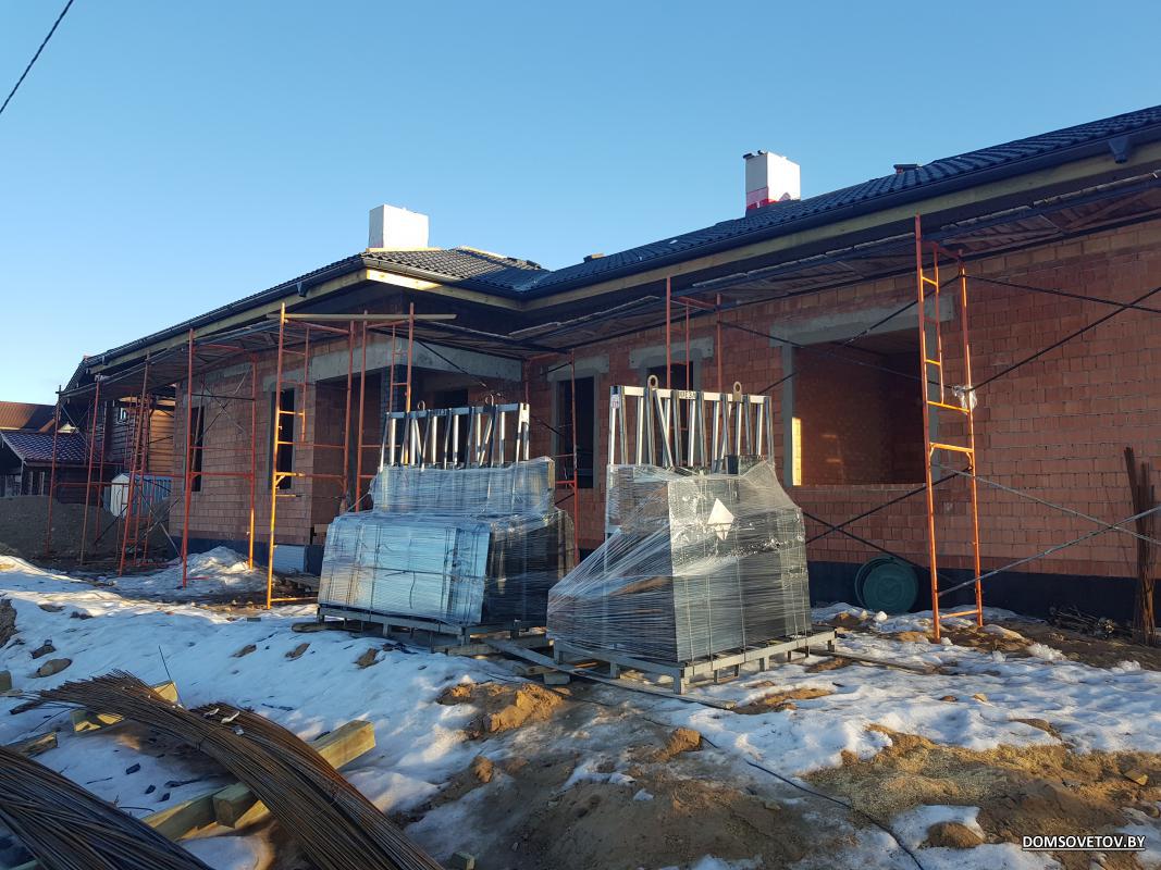

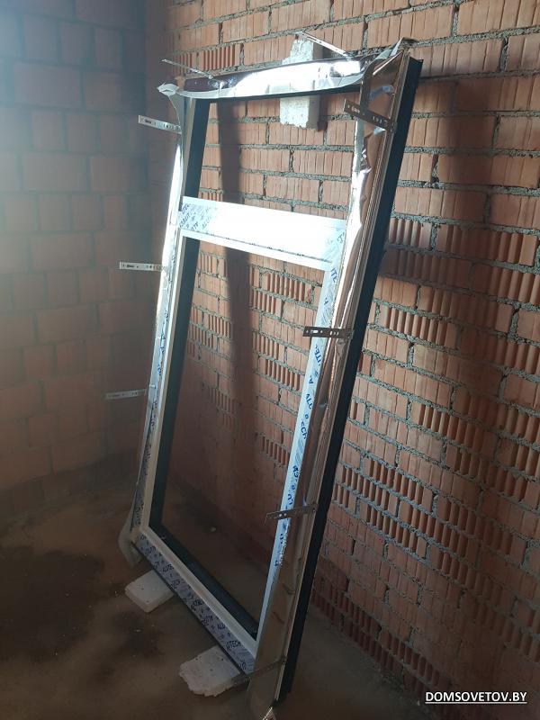

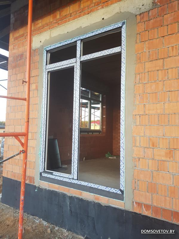

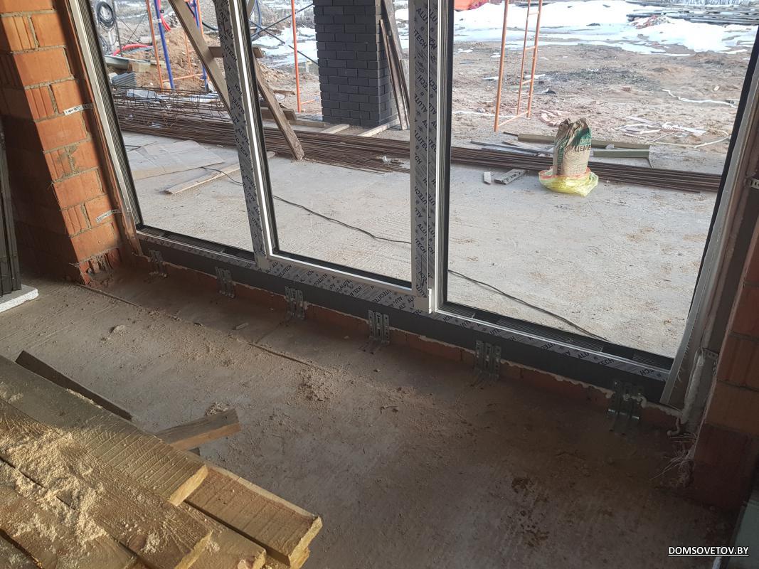

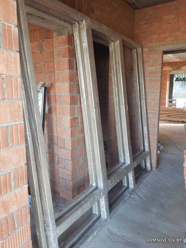

Как только готовы теплые контура приехали рамы + стекла и оконщики начали установку. Рамы все запакованы в толстый картон, стекла также все замотаны скотчем. После того как рамы распаковываются оконщики всегда их ставят на пенопласт. Очень радует такое отношение производителя.

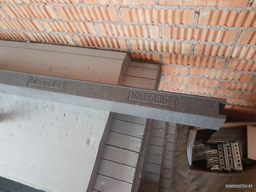

В нижней плоскости опоры окна на проем используется подстановочный профиль Триотерм высотой 8см (для обычных окон) или 10см (для окон в пол), монтаж идет на пластины которые загибаются чтобы обойти теплый контур, с внутренней стороны наклеивается паронепроницаемая пленка, с внейшей используется СТИЗ для внешних работ. Затем откосы и подоконники еще будут утепляться 3-5см пенопласта чтобы сделать окно "теплым". |

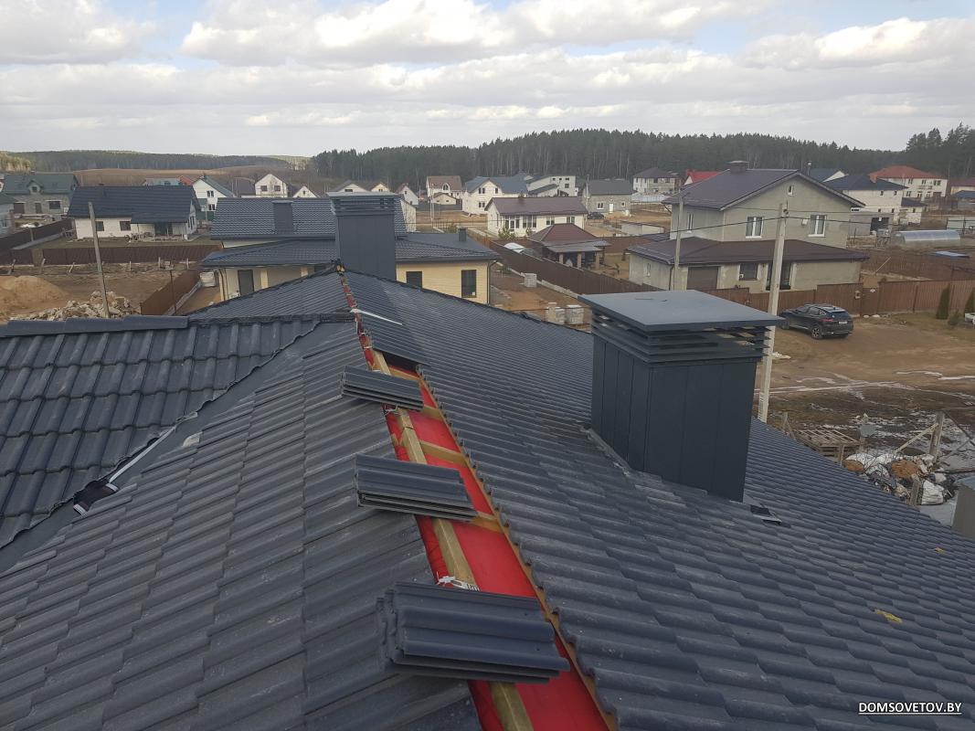

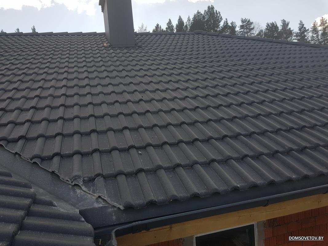

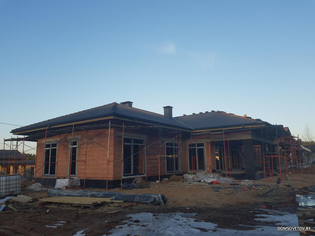

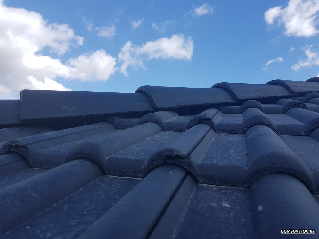

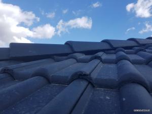

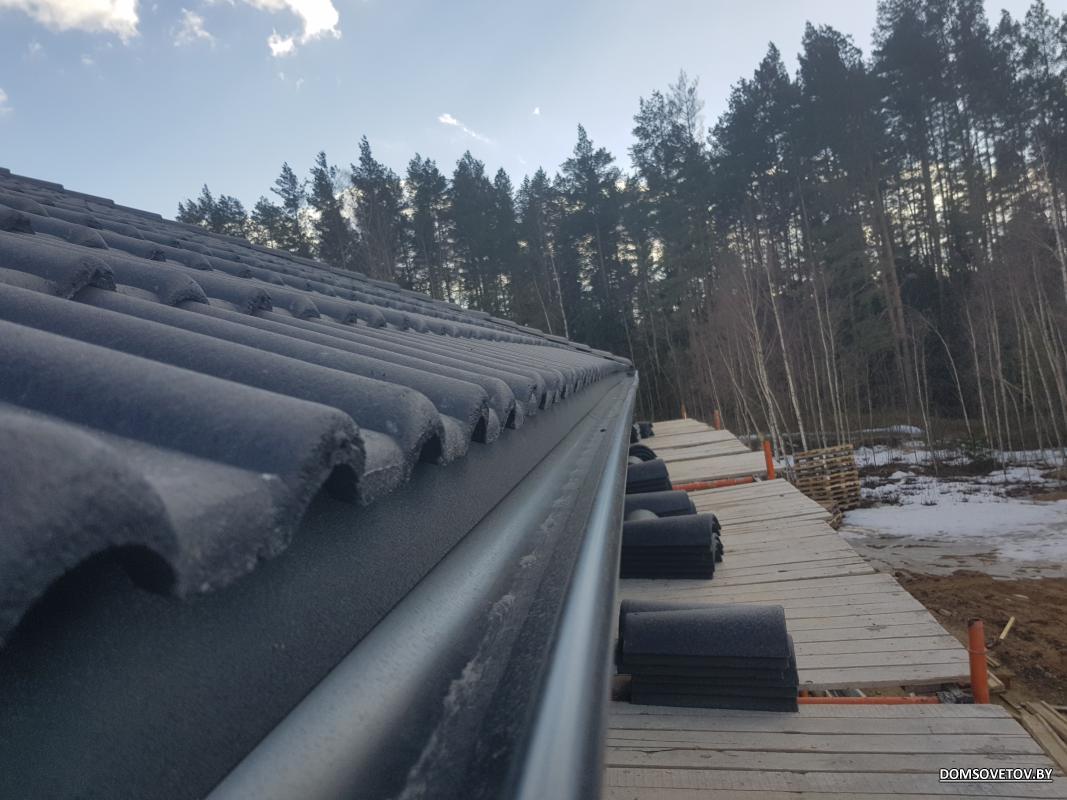

У меня по черепице только самый нижний ряд закреплён и порезанные наверное. Остальные просто лежат. Ничего никуда не съехало под снегом. Наверное у вас перестарались с крепежом черепицы.

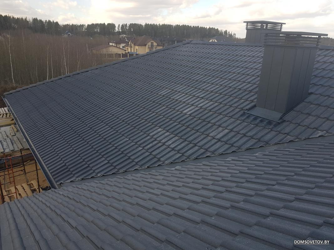

Я тут условия не диктовал, ребята предложили через 2 ряда, я согласился. На ендовых/хребтах я просил использовать клямера специальные, но ребята сказали что набивают бруски и крепят подрезанную черепицу саморезом и все это дело потом накрывается сверху лентой специальной и коньковой черепицей. По итогу сейчас когда вижу как все сделано - доволен.
Слазил сегодня еще раз посмотреть что и как, наверное уже последний так как завершаем крышу. Последний раз редактировалось welaribo; 26.03.2022 в 22:35. |

Почему интересуюсь, потому как мне кажется пустой тратой времени и неоправданным заужением проемов. Будет интересно объясню на чертежах свою мысль если захотите. Поэтому полагаю что это чей-то самостройный опыт, верно? |

![]() Только по крыше старайтесь попусту не ходить, это как я думаю Забудова, как и уменя, так вот она может незаметно лопнуть, первые пару лет не увидите никак, а вода там будет сочится. |

На крышу лазил много раз. Черепицы можно сдвигать и там вообще никаких рисков поломать. Лет через пять после укладки кровельщики залазили, поправить водостоку и заодно посмотреть черепицы. Пару штук поменяли. В тех местах где никто не лазил.

Заужения проема нет так как все эти см на теплый контур закладываются в изначальных проемах при кладке стен. Я упустил только момент что на шов пены надо оставить 2см и поэтому утеплителя в теплый контур помещается только 3см, а не 5см. И вот чтобы митигировать этот момент пришлось использовать ПИР утеплитель. |
