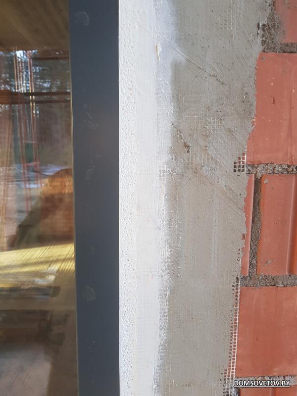

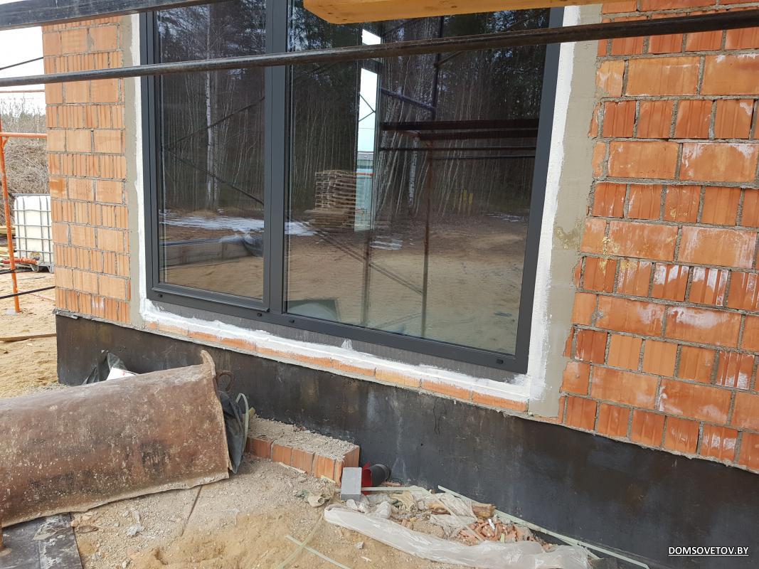

Это технология Терехова, он ее у себя во многих видео описывал что окно надо ставить в теплом контуре чтобы минимизировать мостики холода. Как сформировать этот теплый контур есть 2 способа - выносной монтаж в теплом контуре когда Триотермом формируется контур снаружи стены или более бюджетный когда контур формируется в плоскости проема так как в этом случае сбоков/сверху можно использовать более бюджетный утеплитель, а не Триотерм. Вот тут я давал ссылки на видео по которым изучал тему + первые конкретные чертежи для моего случая.
Заужения проема нет так как все эти см на теплый контур закладываются в изначальных проемах при кладке стен. Я упустил только момент что на шов пены надо оставить 2см и поэтому утеплителя в теплый контур помещается только 3см, а не 5см. И вот чтобы митигировать этот момент пришлось использовать ПИР утеплитель.
Терехов однозначно профи, сам у него за советами бегал постоянно
Тут вот какой момент, жаль сейчас не спросишь у него, пенный шов сам по себе создаёт тёплый контур по периметру, это первое. Второе чем более тёплый получается откос в сторону окна, вы ведь его ЭППСом будете добирать наверное, тем больше вероятность конденсата на нем. Конечно если под окном радиатор то это пофиг.

На эту тему у него есть 5-6 видео с разбором точки росы возле окна, кривой температуры возле окна с теплым монтажем и без и разбором собственных проектов.
По шву пены как утеплитель - конечно это утеплитель, но пены то тут 2-3см, а утеплителя на стене 5-10-15см у кого как. Поэтому этот шов пены и есть слабое звено в теплоизоляции примыкания окна/стена если используется только пена. С теплым контуром этот узел мы улучшаем так как тут в этом случае будет 3-5см утеплителя + 1-2см пены. Но он все равно остается более холодным чем утепленная стена в большинстве случаев.
По конденсату - да температура стены возле окна может быть ниже так как нет поступления тепла в стену через откос. Но с другой стороны тут же меньше и теплопотери потому как тут не 2-3см пены, а 3-5см утеплителя теплого контура и 1-2см пены. Также так как на откосе пенопласт/ЭППС то и пара/влаги в стене меньше так как он не проникает через откос. А для образования конденсата нужна не только пониженная температура, но и пар в стене.
Ну и в целом его посыл - по сути дела по стольку по скольку какие окна вы ставите, теплосопротивление окна будет 0.8-1.2 для обычного/качественного окна, но это в 3-4 раза меньше чем теплосопротивление стен. Гораздо важнее грамотный монтаж окон чтобы вы своими действиями улучшили то что вы можите улучшить. Учитывая что у меня большие окна и теплопотери через них будут большие я стараюсь делать то что могу чтобы следовать этому принципу.
Вот такое понимание у меня сложилось после вникания в эту тему по его вебинарам.

У вас с наружи утеплитель ведь будет и он залезет на раму окна.
Я не буду спорить, разобрались и приняли решение Ок, возможно есть нювнсы.
Скажу за всвой опыт, я тоже подходил ко многим вопросам дотошно, часто излишне
И тепловизором дом светил 3 раза, у меня нет вовсе тепловой разницы между стекло+рама и стеной. Точнее не так, она равномерно ступенчатая по границам элементов как и должно быть.
Если б вы ставили окно не на край, а в части стены внутри (утопленным в дом), то я б с этим согласился.
Не претендую на истину в последней инстанции и не буду тратить ваше время, вы уже все сделали поэтому смысла в обсуждении нет.
И в вашем варианте все будет хорошо. )

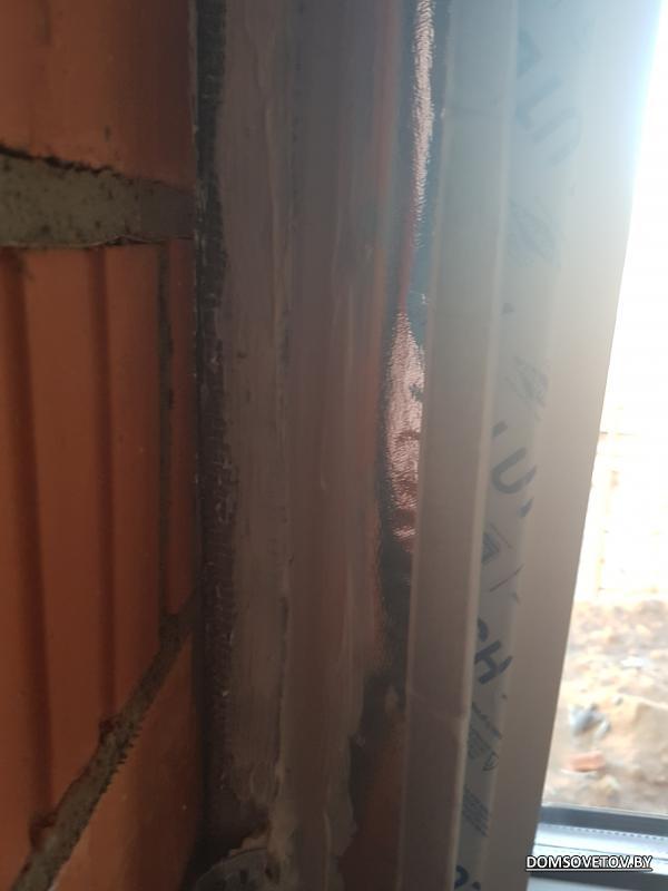

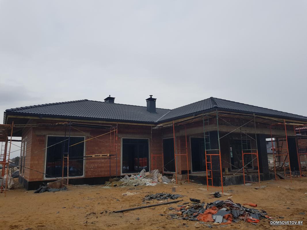

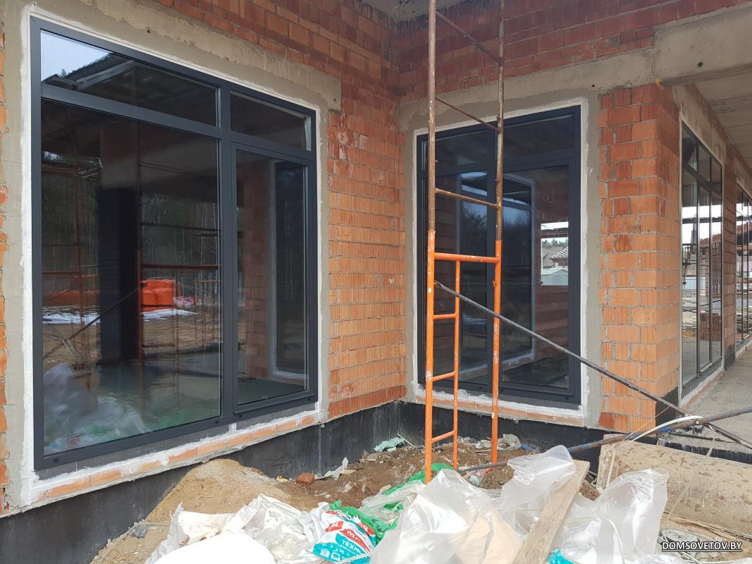

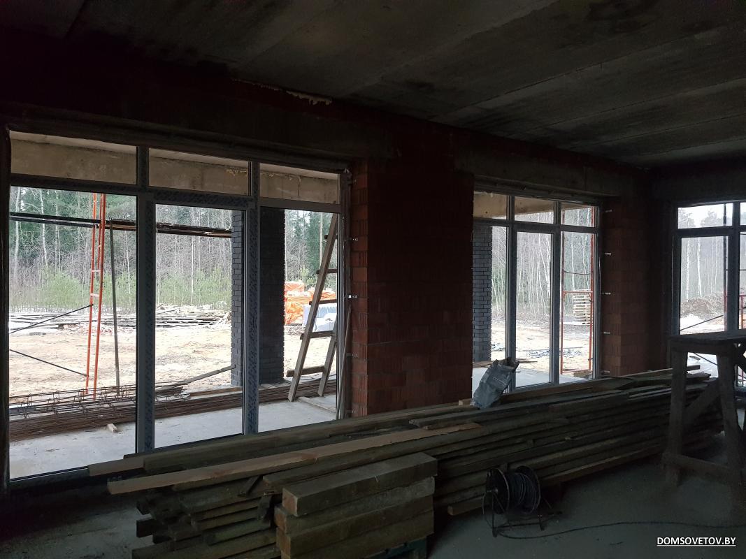

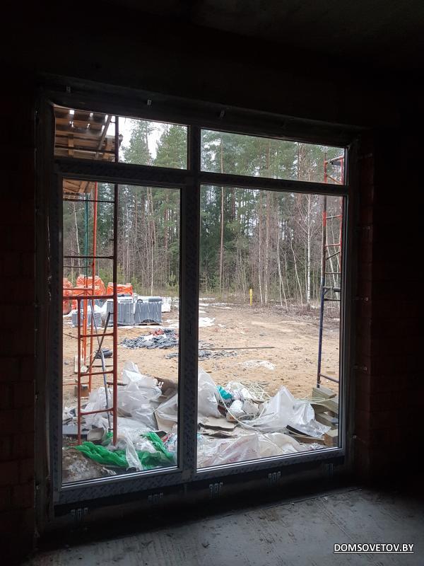

Закончили ставить окна, подписал сегодня акт выполненных работ. В сумме оконщики были на объекте 7 дней. По ходу установки попросил промазать СТИЗом еще и внутри (помимо пароизоляционной пленки) чтобы загерметизировать пену c 2х сторон. Защитную пленку снаружи снял сразу, внутри пока не снимал, но сказали снять не позже 3х месяцев иначе могут быть последствия на раме. Ручки пока также не ставил чтобы не было даже шанса открыть окна на этапе общестроя + пока хорошенько не уберусь внутри.

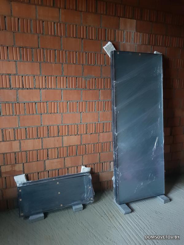

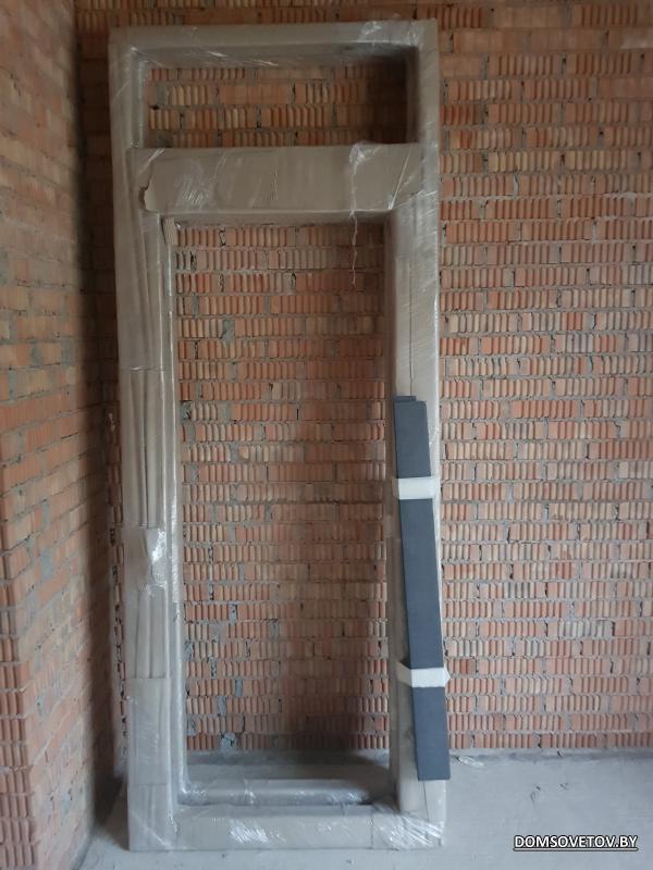

Двери будут ждать своей очереди, это я думаю 1-2 года еще как минимум. Стекла хорошенько обмотаю картоном чтобы с ними ничего не случилось за период хранения.
Производителем окон + дверей будет МСК Билдинг
На данном этапе в целом очень положительное впечатление от МСК Билдинг: разработка узлов, консультации по всем вопросам, монтаж. Окончательно конечно можно будет сказать про окна когда поживешь в доме 1-2 сезона, на на текущий момент врмени доволен и могу посоветовать рассмотреть этого производителя если кто-то будет рассматривать алюминий.

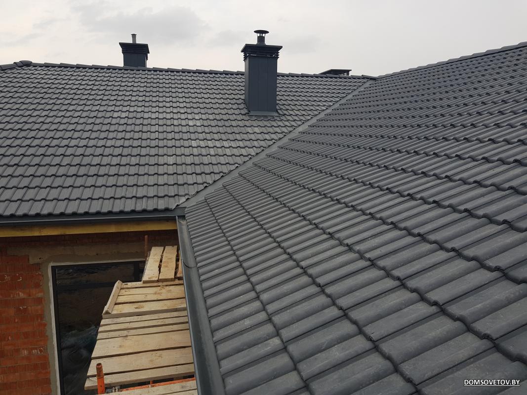

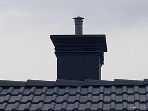

По крыше тоже в целом финиш. Окончательно доложили конек, хребты. Теперь уже на крышу легко не залезишь.

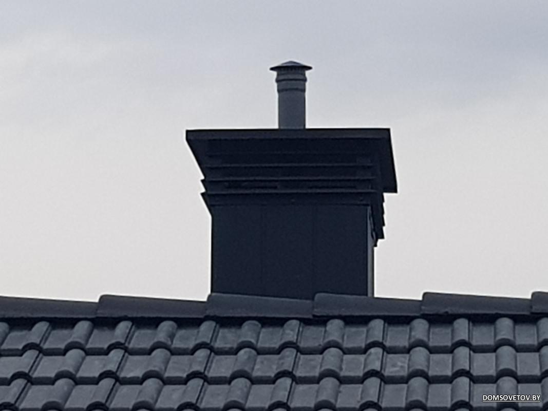

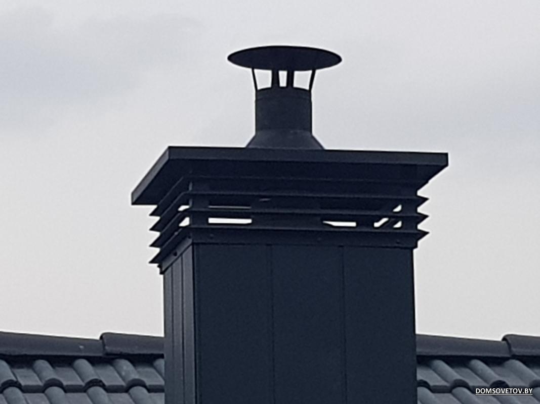

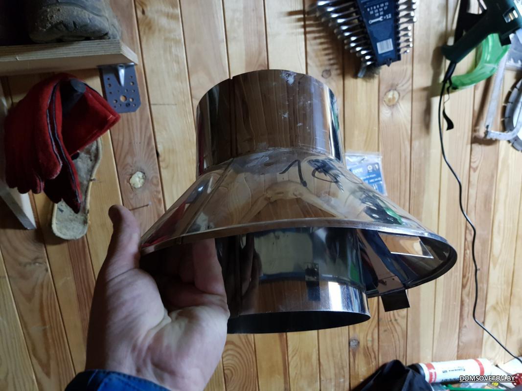

Сделали также окончательно узел прохода дымохода и фановой трубы через накрывки вент-стояков. По дымоходу обсуждали тут в теме раньше:
Ок, понял что саму вставку дымохода лучше не закрывать зонтиком. Но в целом сам дымоход лучше перекрыть покрывочной плитой или зонтиком чтобы защитить утеплитель.

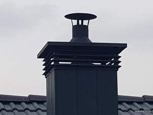

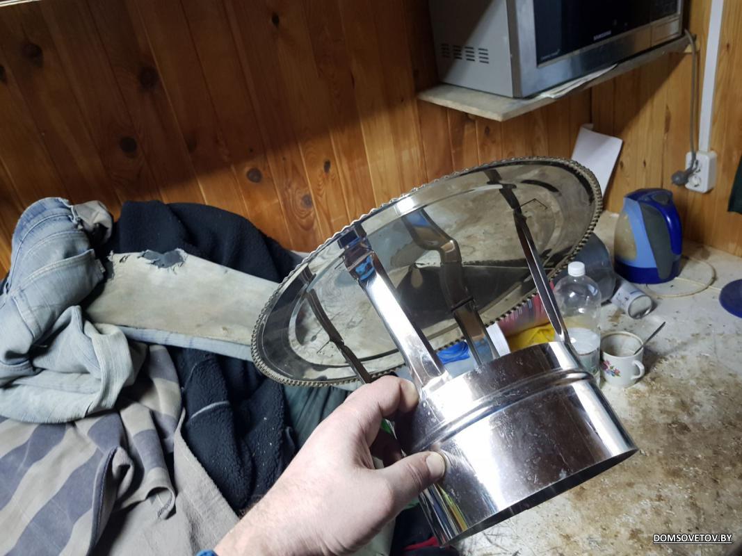

Дымоход перекрыли накрывочной плитой, прошли через накрывку вент-стояка и уже на верху поставили юбку + зонтик из нержавейки которые были в комплекте дымохода. Нержавейку только пошкурили + покрасили термокраской.
По фановой трубе просто вышли серой трубой через накрывку и сверху также поставили зонтик в цвет. Фановую трубу решил вывести за накрывку чтобы исключить попадание воздуха из фановой трубы в вент-каналы при обратной тяги если таковая будет.

Дымоход понятно, а фановую трубу зачем так подняли? Не проще было выход под козырьком оставить?

Я писал выше - чтобы исключить подсос воздуха из фановой трубы в вент-каналы при обратной тяги если таковая будет. В целом на этот нюанс обращается вот тут при разборе проекта и предлагаемое решение выводить вбок ниже основных вентканалов. Но мои кровельщики отговорили выводить вбок так как сложнее узел получается. Поэтому вывел через накрывку выше.

Старые дома строили, вообще трубу выводили на чердак, я совсем не сторонник такого решения конечно.
Но вывести на уровень чуть ниже козырька внутри, и оставить внутри - вполне себе вариант. Подкровельное пространство хорошо дышит, в эти вентканалы воздух идет очень интенсивно. Да и отсечь при желании дымоход изнутри просто, не страдает эстетика.
Блин, только сейчас увидел. Это что получается вентканалы и фановая в одну конструкцию сведены? Я по другому себе делал - вентканалы сами по себе, а фановая в одну коробку с дымоходом.
